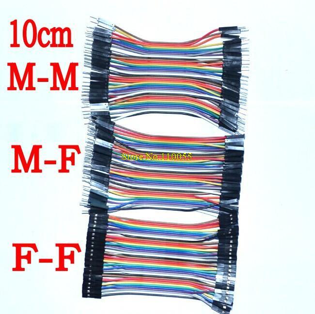

    Я думал, если впихнуть такие акки 14500 (или другие) во внутрь (для крон подобное тоже думал, чтобы не снимать постоянно, а в зарядку можно удлинитель присобачить, благо клеммы удобные и простые для этого) - сделать простую "розетку" в сигналке под 2.54 мм.
    Тут, если знать принцип работы дырок в сигналке - можно скрепку засунуть и замкнуть. Опять аналогично перерезанию проводов.
    Но тут я тоже думал - можно встроить диоды в цепь.
