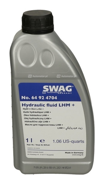

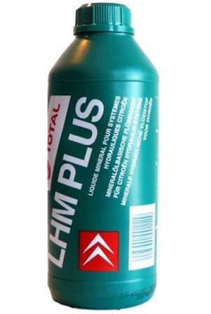

    К слову о вариантах LHM+ :
    LHM+ 1л TOTAL 166221
    Цвет ярко зеленый
    Плотность при 15º С, кг/м3 830
    Вязкость при - 40º С, мм2/с < 1200
    Вязкость при 40º С, мм2/с 18
    Вязкость при 100º С, мм2/с 6,3
    Индекс вязкости 335
    Температура застывания º С -62
    LHM+ зеленое 1л FEBI 24704
    LHM+ 1л SWAG (СВАГ) 64 92 4704
    какой лучше?

    ka81, у тоталя уже 100лет нет такой круглой банки. И вот эту насколько мне известно
    https://cdn1.ozone.ru/s3/multimedia-...6024022466.jpg
    тоже уже изменили, по крайней мере последний раз когда заказывали, пришло в другой канисте, полупрозрачная, но другая
    А так по сути если это лхм, разницы быть не должно. Но тоталь, вроде как бренд =)

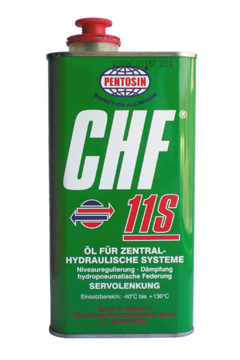

    К слову, есть еще такие:
    Масло гидравлическое Pentosin CHF 11S 1л BMW (БМВ) 83 29 0 429 576
    Масло гидравлическое Pentosin CHF 11S 1л FUCHS 1405116
    Хуже/лучше тотал лхм+ ?
    какой лучше?
    первое и второе юзал. ну разницы то нет на саомом деле, они по одной спецификации делаются
    Тот пентозин, который у тебя указан с индексом бмв уже лет 10 как пользую в гур и динамик драйве в бмв. Литиуху слил из расширительного бака и нового до уровня залил. Жижа хороша для и пользовсния в лютые морозы в гур, у многих насос гудеть на холодную перестает.
    Так же пользовал его в, вилку на мотоцикле, зимой для кроссача нормально.
    По велотормозам шимано если резина не набухнет от Пентозина, то по вязкости точно подойдет))
