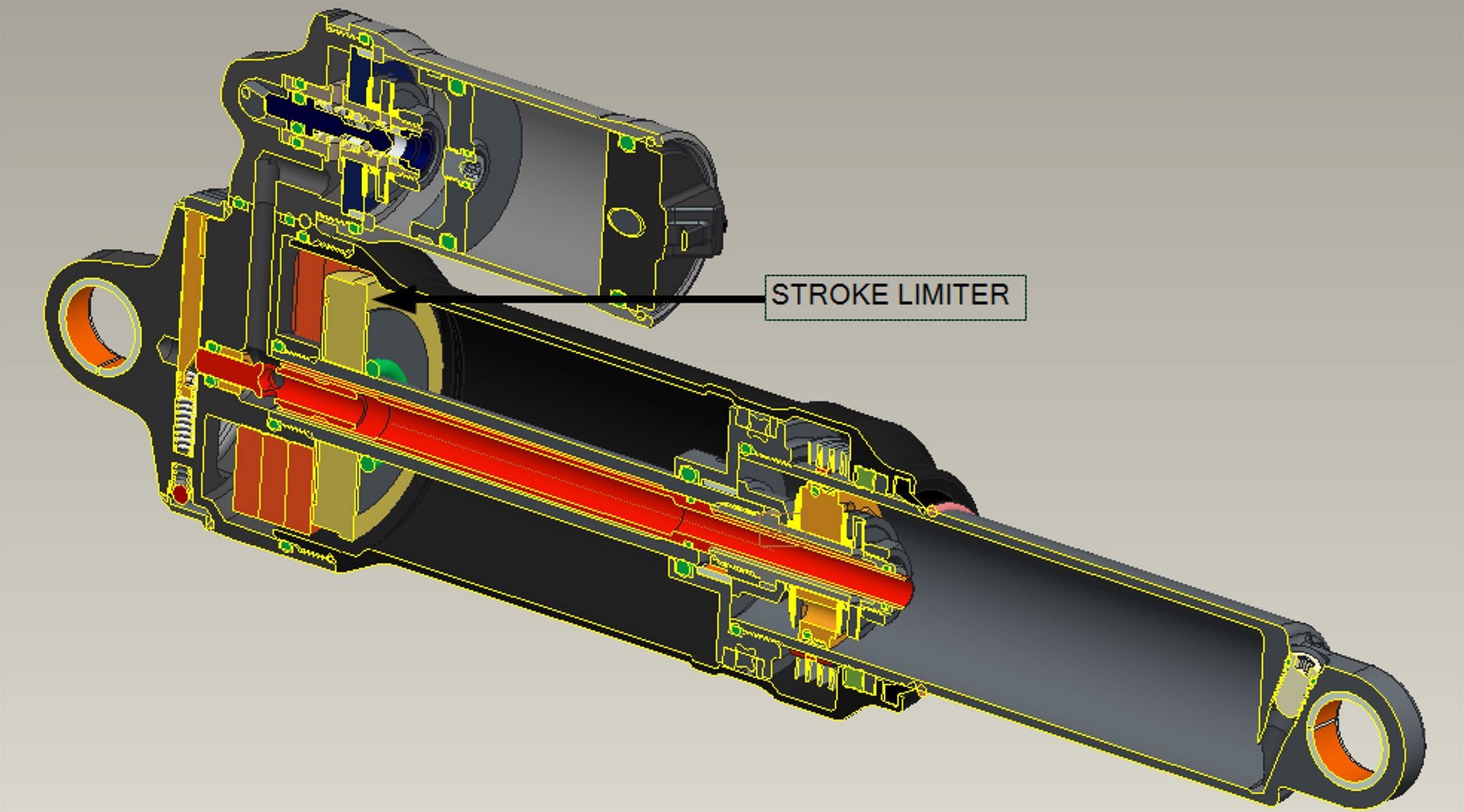

    Чёт или я пропустил, или новость не громкая, но это история июньская даже
    картинки поближе Fox float Dpx2
    и ни куда не деться от цитат first impressions:
    With the DPX2 I feel like I've found my happy place with much less tinkering, and haven't sacrificed anything in the way of performance.
    а вообще аморт говно

  3. #9683
    Цитата Сообщение от ZloY6666 Посмотреть сообщение
    А можно немного раскрыть тему?
    раньше было лучше.
    а если подробнее, то регулировка отскока иглой по перепуску из надпоршневого в подпоршневое проще и аналоговее по настройке.
    а регулировка скорости сжатия дросселированием объёма вытесненного масла трубчатым штоком и трубчатой иглой настолько бред, насколько недостаточен этот объём (а он очень недостаточен - по опыту monarch+ rc3). это во-первых.
    А бред вдвойне, поскольку дросселирование этого объёма осуществляется иглой LSC, без наличия в этом узле хотя-бы аварийного HSC клапана. Клапан HSC в виде пластинки прижатой болтиком это бред.

    Цитата Сообщение от IUSius Посмотреть сообщение
    fox float X почестнее будет
    но по практике обслуживания, полное г...
    ZloY6666, а что твое окружение говорит?
    Странно читать такое, т.к. при сжатии с небольшой скоростью масло из надпоршневого пространства пойдет по трубочке в блок с крутилками, потом вернется в подпоршневое пространство. Почти всё, за исключением того количества, которое вытеснилось "трубчатым штоком" и перетекло в бачок с ifp.
    Т.е. объем масла вполне достаточен для регулировки сжатия, да и отскока тоже.
    Добавлю
    В данном аморте клапана HSC и HSR находятся в поршне. Пластинка с болтиком, как можно прочитать, это control Firm Mode. Бред такое решение или нет - лично я не могу оценить.
    Ищу схему монарха+, чтобы лично увидеть, хватает там объема масла или нет.
    UPD. Трудно найти нормальную схему работы монарха+. По идее, отскок должен работать на масле, перетекающем из надпоршневого пр-ва в подпоршневое. Хорошо бы и компрессия так работала, но может работать и на масле от вытеснения штоком (это же РШ ).
    В FOX DPX2 низкоскоростные цепи явно работают на масле от перемещения поршня, это явно нарисовано.

  8. #9688
    Спасибо за вразумление. Теперь стыдно за наговоренное на фокс, из-за беглого осмотра картинки..
    Действительно LSC узел стоит на пути перетока масла в надпоршневое пространство
    а у р-ш этот узел стоит на пути перетока вытесненного масла в бачок.
    поршень компрессии с иглой lsc на входе потока в бачок
    ну, классическая схема компрессии масла вытесненного в бачок
    у метрика трубку отскока оставили, но вернули ей функцию иглы в поршне, оставив роль трубопровода перетока вытесненного масла в бачок
    выходит DPX2 по силе блокировки/компрессии, будет сильно близок к безбачковым RP23, в зависимости от основного стека шайб компрессии и сильно в этом выйграет у того-же float x , который также "компрессирует" по вытесненномцу объёму. плюс есть вероятность дальнейшей их модернизации в двухконтурники заменой всего-лишь блока компрессий/отскоков
    хорошо хоть кто-то читает чертежи и вникает в написанное
    Мда, разглядел, спасибо. Почти как у старого DHX AIR. Такой же шток в 1/2", зато по осям целое метрическое число
    А еще перекрытие и "жесткость" у новых метрических. По-моему, жесткость амортов обеспечивается в основном бушингом в крышке. А поршень должен двигаться, он не может туго ходить и обеспечивать много "жесткости".
    А у новых шток просто толще и поэтому "жесткость" в любом случае будет больше, чем была с 9 мм штоком (или сколько там).
    Это так, к слову. Мои предположения.
