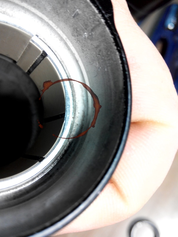

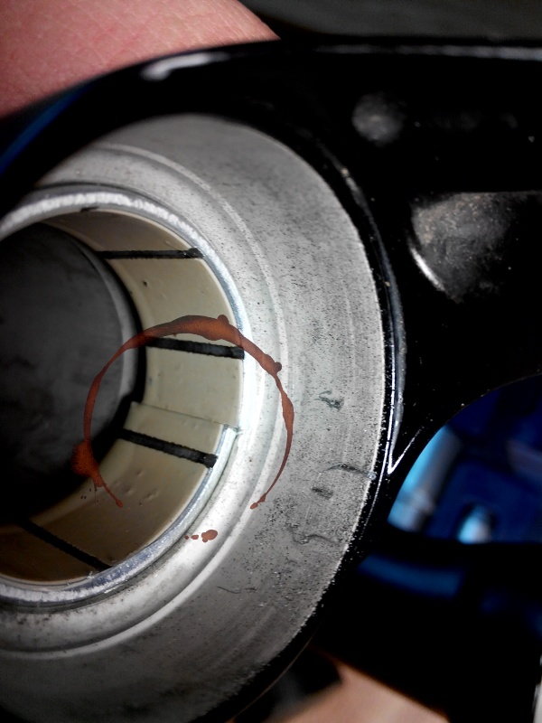

    FOX factory 32 FLOAT 29"
    Практически новая вилка, первое вскрытие.
    Косячно установленный на заводе верхний башинг
    След от удара увесистым предметом, негоже так косячить в топовом сегменте...
    минский матрас
