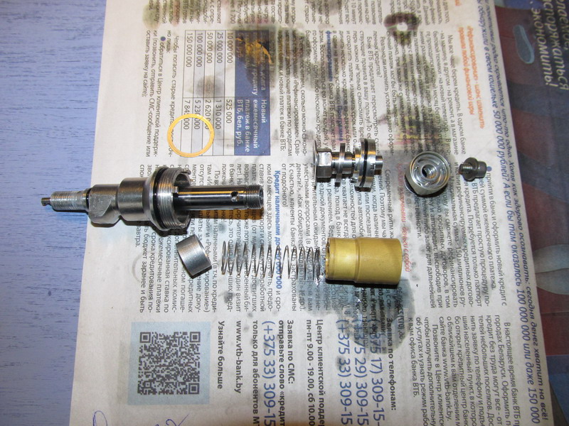

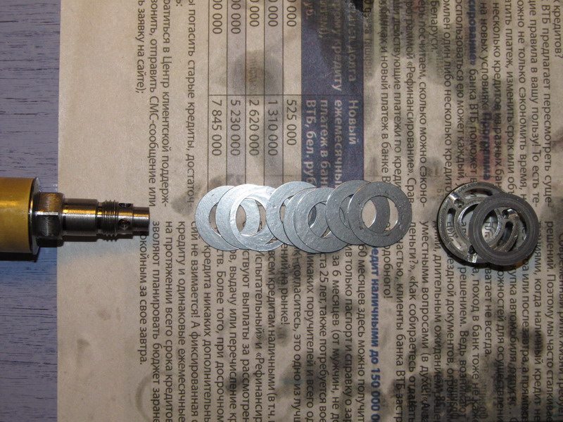

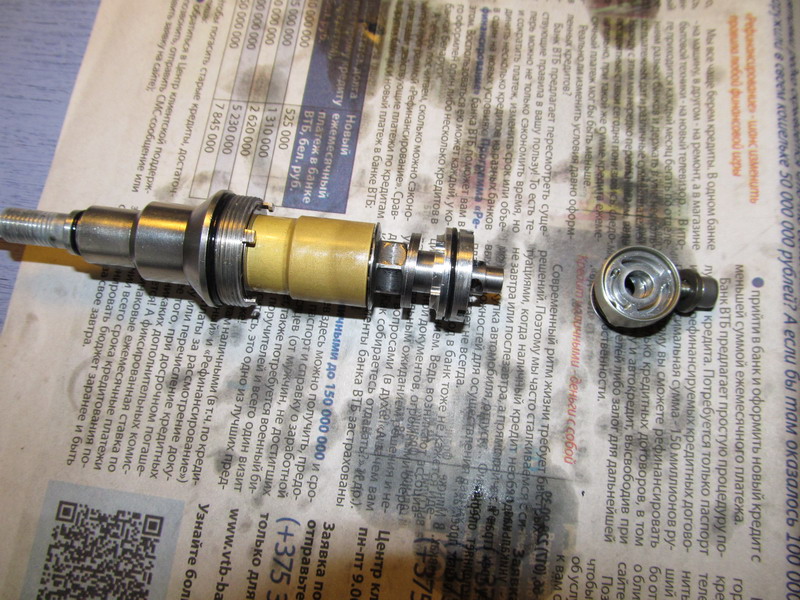

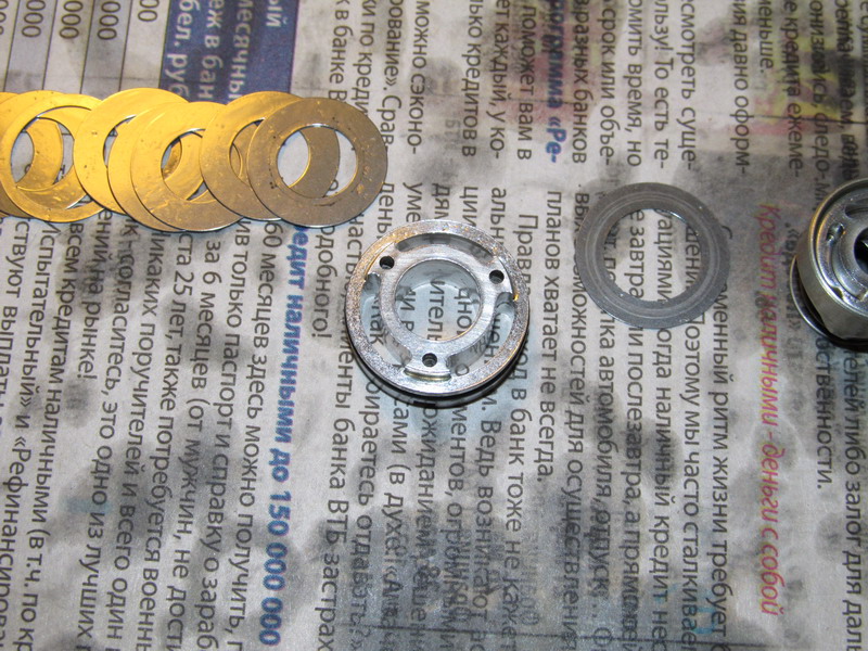

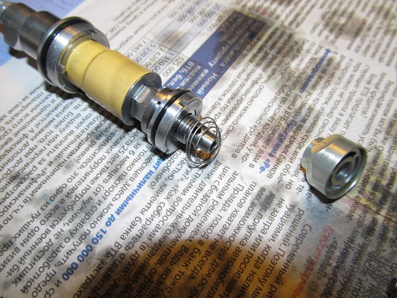

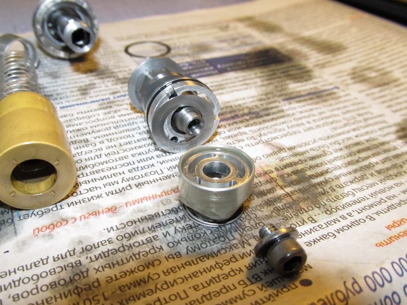

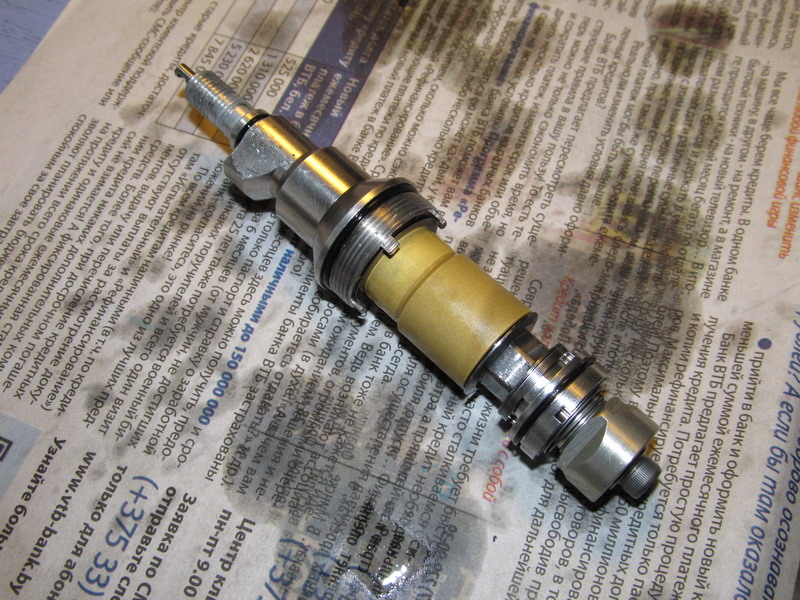

    Утянуто с дружественного ресурса:
    "из интереса посмотреть на внутренности
    раскрутил катридж с брейном (инерционным клапаном) от Fox F100X примерно 2005-2006 года
    хотел посмотреть на что влияет регулировка
    по идее должен был регулироваться порог срабатывания брейна
    а по ощущениям от езды казалось что закручивается компрессия
    оказалось всетаки регулируется порог срабатывания
    путем поджима пружинки которая подымает грузик
    заодно убедился что там все целое и рабочее
    фотки в порядке сборки"
    минский матрас
