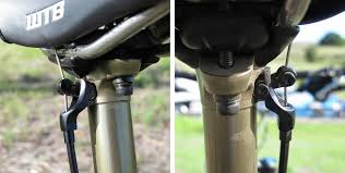

    Господа, а кому-нибудь удалось разобрать Fox D.O.S.S.? Застрял в нижнем положении, пытаюсь разобрать. Пока продвинулся не далеко - разобрал только самое начало - заглушку со шредером открутил, стопорное кольцо на штоке активатора снял, с головы рычажок тоже легко снимается. "лишняя" свобода движения конструкции появилась. А вот как и что там дальше вынимать - не понятно.
    Напрашивается спец-тулуза для откручивания (?) шайбы с прорезью, но сомнения есть некоторые... Хрен, она же цельеная... Сверху, видать, нужно откручивать, шток вынимать и дальше думать..

    до сего дня не курил конструкцию досса, но по нижележащим картинкам понял что он чистая механика а ля команд пост спеша
    во-первых цитата с ridefox
    The seatpost does not move into Trail mode when the short lever is pressed, or does not move into Descend mode when the long lever is pressed.
    Not enough preload tension on the remote cable.
    Adjust your remote cable tension with the cable adjuster until you achieve a small amount of free play with the long remote lever (1 to 2 clicks).
    попробуй нажимать не через манетку, а на саму тягу
    т.е. нужно убедиться что она жёстко клинанула, и не имеет свободного хода
    во-вторых, спустив воздух из дна можно выкрутить дно и увидеть состояние залипшего конца и фиксирующих шариков
    ну как минимум, можно играясь рычагом переключения и проталкивая пальцем через дно фиксирующий наконечник можно понять в каком месте клинанула (а клинануть должен именно конец, который шарики в канавку направляет (шарики должны быть в отверстиях конца трубки телескопа))
    ну а если хочется таки разобрать и убедиться в отсутствии механических повреждений, то разбирать надо через верх, вынув стопорное кольцо (вангую что ленточное как в дне таласа), вынув пыльник/сальник, шайбу и весь шток. но шток у тебя клинанул шариками в нижнем положении, так-что чтобы вынуть шток, надо таки пальчиками пошевелить кишки через дно и через тягу одновременно
    удачи

    Сверху, под коромыслом активатора, есть стопорное кольцо. Под которым пробка, через которую проходит шток активатора и в которую упирается пружина штока активатора. Т.е. это именно то, что нужно. Только вот как его вынуть, заразу? Сидит глубоко, плотненько и сточенных краев не имеет. 40 минут приложения грубой мужской силы всякими денталпиками ничего не дали. Пока в голову пришла токма идея распилить его дремелем "аккуратненько" и поискать потом замену.
    ---------- Добавлено в 00:48 ---------- Предыдущее сообщение было в 00:43 ----------
    IUSius,
    спасибо! да, кольцо нашел. заклинило хорошо, именно в самом нижнем положении. шток активатора дергал до упора уже без манетки, да и снизу пробовал его продавливать и шевелить. пока никак.

    Собственно, виновник торжества:
