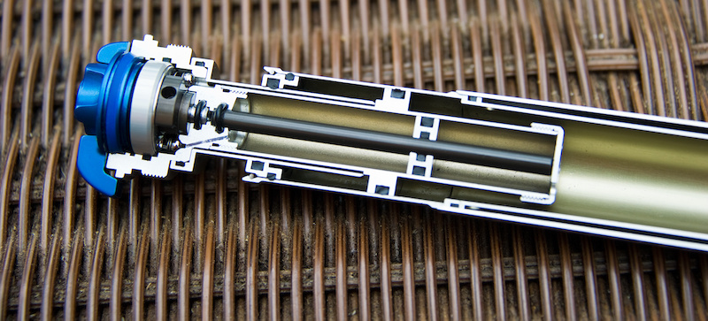

    по разрезу вангую применение high volume банки на кртридже, IFP камеру, которая расположена в выдdижном штоке под топкепом, которая выдвигается при изменении хода
    погуглил, оказалось пневмогидравлическое изменение хода, ждём тем "как прокачать топкеп таласа" lol
    имхо талас наоборот упростился
    узел регулировки компрессии float X оказался а-ля triad
