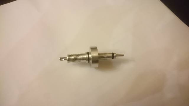

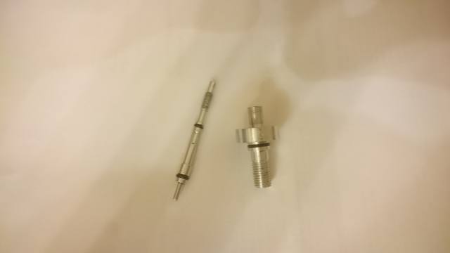

    Цитата Сообщение от Slivka03 Посмотреть сообщение
    Такая проблема, произошел удар и шток немного погнуло, после чего регулировка перестала крутиться + отломился кусочек. Можно ли как-нибудь выкрутить?
    Вложение 589477
    есть самодельный аналог регулировки отскока 820-03-135-kit, если у вас на фото она.
    та, что на фото ниже использовалась на fox factory 2015 года
    еще где-то валялась оригинальная игла регулировки отскока
