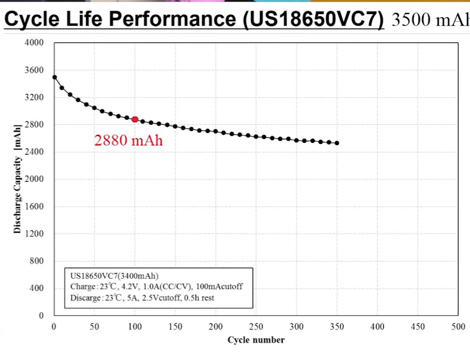

    Kolgrímr, чисто на моторе, забудьте, если расстояние больше 30 км. Батарея сдохнет. По пересеченке, буграм езжу на миним. асиста, т.к. скорость небольшая, а мотор жрет. Получается низкое соотношение км/вт. В гору переть на макс. асиста, а тем более чисто на моторе, только батарею разряжать.
    Самое эффективное в смысле пройденного расстояния, это ехать на макс. скорости (до ограничения не больше 25-30 км/ч) с асистом.
    Причем не забывайте, если акки китайские, хорошие, то через 20 циклов они потеряют 15 и более %. Если фирм., то после 80 циклов.
    Это что-то новенькое! Если у меня на велосипеде аккумулятор прошёл примерно 120-150 полных циклов - это сколько же он процентов уже потерял?

    Chah, могу немного успокоить. Зависимость нелинейная.
