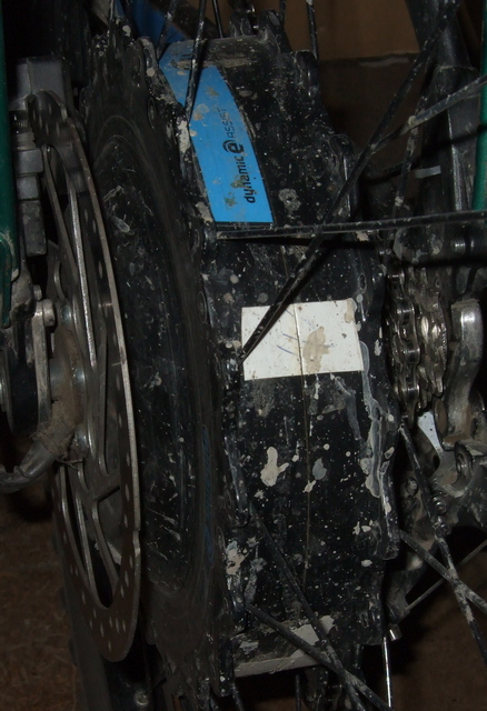

    ---------- Добавлено в 21:15 ---------- Предыдущее сообщение было в 21:06 ----------
    Мой немного больше, 250 вт 36 в. Диск на 180, для сравнения.
