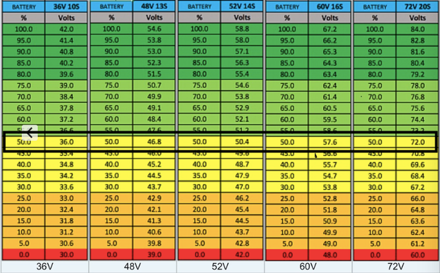

    полностью заряженная под 54.5 вольт должна быть 48 батарея
  2. #5732
    Через некоторое время после заряда , общее напряжение в АКБ упало до 50 вольт
    ---------- Добавлено в 20:03 ---------- Предыдущее сообщение было в 20:00 ----------
    заряд долго не держал , полчаса наверное ибо только не давно перепаял , с Китая батарея приехала с напряжением ровно 48.0 вольт

    Эд 42,
    Это все ради переноса 3х рядов ? Мощно....
    99 процентов либо заказали АКБ под раму, либо просто нашли более подходящий по компоновке. Ваш видимо специально под жесткий корпус хайлог2. А есть же АКБ других размеров, под сумки.
    И без корпуса, хоть какого то, эксплуатировать опасно. Все суточные АКБ имеют корпус.
    ---------- Добавлено 29.10.2020 в 00:01 ---------- Предыдущее сообщение 28.10.2020 было в 23:56 ----------
    Что бы не падало, надо после зарядки, не отключать зарядное устройство, а дать отбалансироваться банкам с подпиской от сети. У вас походу банки очень сильно разбалансированы. Если напряга и дальше будет 50, то АКБ -шлак.. Или может вы что то не так припаяли.
