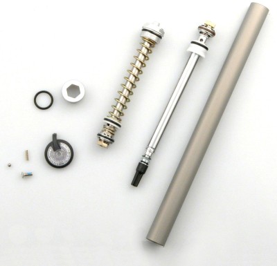

    Цитата Сообщение от shapirus Посмотреть сообщение
    это что?
    это старый сидовский демпфер pure delite
    делались вроде по манитушным патентам
    пьюр был в двух вариантах с блокировкой (демпфер как у маниту tpc lockout и с подпружиненным плавающим поршнем изолирующим масло)
    и без блокировки (с плавающим поршнем подпираемым воздухом - делит версия)
    пьр делались как mrd в трубках, у обоих поршня отскока дуалфлоу
    в технологиях маниту както писал про него: http://forum.velomania.ru/showthread...=1#post1384595
    что то я там не видал таких отскоков.

  9. #8389
    лучших фоток в сети нету, ну на этой всёравно дуалфлоу видно:
  10. #8390
    9,917
    9
    мне тут дуалфлоу не видно.
