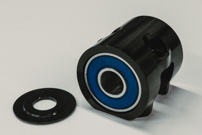

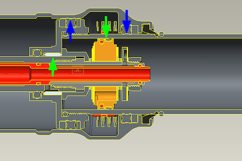

    http://www.pinkbike.com/news/rocksho...ride-2016.html
    вот вроде что-то новое, а зацепиться не к чему, разве кто-то жаловался на страгивание амортов, не понятны причины новинки
    а вот блок компрессии у RC3 оставили неизменным
    з.ы. у кого RC3, присылайте, пофиксю отсутствие отклика на флажок
