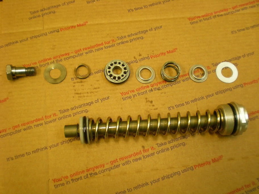

    Вчера перебирал клевый олдскул - RockShox Psylo SL, года этак 2004.
    Два интересных момента: регулировка хода пружинной вилки путем вкручивания винта в шток пружины.
    Ну и демпфер с подпружиненным клапаном, который отделяет масло от воздуха + создает давление, уменьшающее кавитацию и вспенивание.
    Вот делали раньше РШ, почти все металл, не то, что сейчас

    сейчас такой демпфер у мурзы.
  3. #22883
    интересно, почему рш отказался. наверное, негативное влияние вспенивания на кк-вилках преувеличено?
    вот только в новом Пайке грушу сделали, но там и хода большие, и назначение "почтиДХ".
    конечно, МС в плане изготовления гораздо технологичнее и дешевле, видимо, и легче. Но тут то шайбочки в блоке компрессии...
    минский матрас
  4. #22884
    на сколько я вижу, это pure демпфер
    и компрессия собственно в нём отсутствует, присутствует антипробой блокировки - т.е. одна жёсткая пружина и одна толстая шайба закрывающая отверстия.
    нету у мурзы сейчас такого демпфера
    разве что визуально из-за наличия ifp
    масло тоже прижимается поршнем на пружине.
    ---------- Добавлено в 22:33 ---------- Предыдущее сообщение было в 22:29 ----------
    разве это не тянет на компрессию? у BV тоже просто шайба на воздушной пружине.
  8. #22888
    тянет на платформу, но не на компрессию
    скоростная характеристика хреновая
    DBC MZ как видно имеет шайбовую компрессию, и не имеет dualflow
    просто с таким успехом глядя на pure можно сказать, что такой-же демпфер раньше был у маниту (intrinsic например), но ведь то не так.
