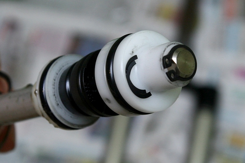

    Цитата Сообщение от mkuzmik Посмотреть сообщение
    Pike 2014
    вот у пайка на вил все должно работать, и шим с преднагрузкой. И пружина короткая и мощная, LSC игла нормальная....
  2. #19552
    Но что перепускает жижу, я так и не понял...
    Шлифовку клапана HSC , усилие прижима шимстека , уменьшение сечения закрытого LSC делал . Кто ее перепускает, так и не понял. Хочется жесткости, а ее нет...
    добавить жёсткости LSC или HSC?
    lsc травить должен по отверстию шарика щёлкания lsc - т.е. масло проходит по двум щелям шестигранных муфт к шарику, .. но чтобы это заметно влияло на отсутствие заметного изменения работы - вряд-ли
    наслышан об этих демпферах что они
    1-критичны к уровню масла - не заметна реакция вилки на настройку
    2-настройки замечаются только в езде
    варианты доработки:
    - масло в уровень
    - масло гуще
    - тюнить шимстек и пружину
    - а ещё, а ещё
    делать броточгу
    на лад abs+ ))
    http://www.mtb-news.de/forum/showthr...413300&page=81
    http://forum.velomania.ru/showthread...21#post1768121
    да там травит, но ооочень медленно, гораздо больше проходило, через LSC , после, того как подточил болтик LSC , регулировка стала хоть как-то заметна.
    Все это наблюдал при погружении "флейты" в ногу при большом уровне масла.
    Вязкость поднимет LSC , но чтоб это сильно отразилось на HSC
    Шим на новом демпфере типа того, что у тебя на картинке, но без проточки. И вся проблема в том, что
    1) надо получить открытую HSC, когда клапан закрыт одной только шайбой. без всякой преднагрузки.
    2) при закручивании крутилки HSC , пружиной через черный цилиндрик поддавливается верхний шимстек. Усиливая компрессию. Но похоже эта пружина слишком слаба, чтобы оказать хоть какое-то существенное усилие. Ход крутилки 0,5см по вертикали примерно
    А ЭТУ пружину я пальцами могу сжать расжать, причем оставляя остаточную деформацию , если сжимать больше 0,5 см. А уж что говорить о штоке демпфера с маленьким сечением, на который давят руками, ногами....
    Пока такие выводы сделал.
