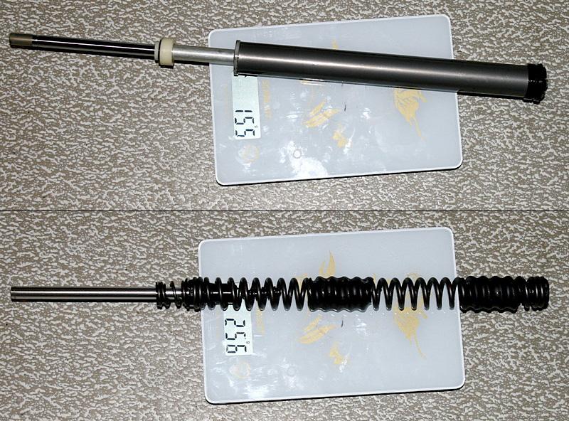

  5. #15335
    Давно хотел измерить, на сколько отличается вес воздушной пружины от стальной.
    Пациенты: SoloAir и Coil 100 мм от Recon Silver примерно одного года.
    155 г против 276 г (на фотке я забыл топкэп положить).
    120 г разницы, вобщем-то, не так уж и много.
    минский матрас
  6. #15336
    9,917
    9
    Цитата Сообщение от Димдимыч Посмотреть сообщение
    Ну и опять же, для чистоты эксперимента надо вдуть 200-300 psi.
    такое давление в вилке невозможно использовать.

  8. #15338
    9,917
    9
    photograph, какой смысл мерить картриджную воздушку?) возьми и померяй то что останется от витой пружины без самой пружины)
