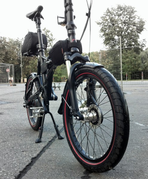

    Кручу как хочу Аватар для OlgaLIS
    Лапушка фэтбайк из всего что с миру по нитке, два складных подвеса для развлечения из того же, трудяга Шульц Гоа-3 для зимы и лета на стоковой планетарке.
    1,250
    А ещё - есть ли в природе хомуты, с которыми можно было бы на вилку амортизационную без отверстий для крыла оное самое установить?
    Вот эта штучка из Декатлона-2 хомута из нее получается, уже с весны по сейчас держит, эластичности не теряет. Винтик с шайбой и гайка-и весь монтаж, отверстия то уже есть. Сносится-новую куплю. Слева крыло закреплено в отверстие для дискового тормоза, поэтому в работе только один "хомутик", экономия, однако.
