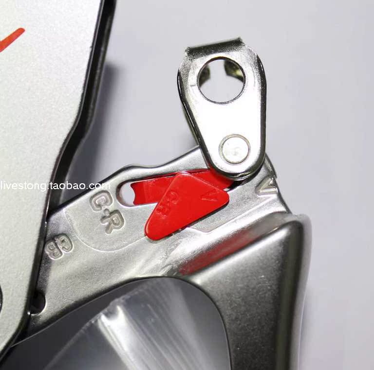

    Я сказал, что с ви не работала, т. к. рычага не хватало для создания нужного усилия в троссе, но и не начало работать с двухрежимными ручками тектро, у которых выставляется режим для канти и ви.
    А сейчас посмотрел мануал на шимановские ручки BL-IM65, там позиция переключается между роллером и канти, может быть на роллере/барабане нужна еще большая рычажность, чем на канти (про ви не говорим, там все ясно вполне)?
    Вот она вживую - как видно, на канти и роллер положение одно и то же.
    Скорее всего, достаточно будет.
    Ок, вся инфа подтвердилась, как раз ручки тектро сделаны аналогичным образом, единственное, все же уточню передаточное число тректовских и нексусовского. Ввиду особенностей барабанного тормоза, можно использовать бОльшую рычажность с малым ходом без опасения цепляния колодок.
    На глаз, положение рычага похоже.
