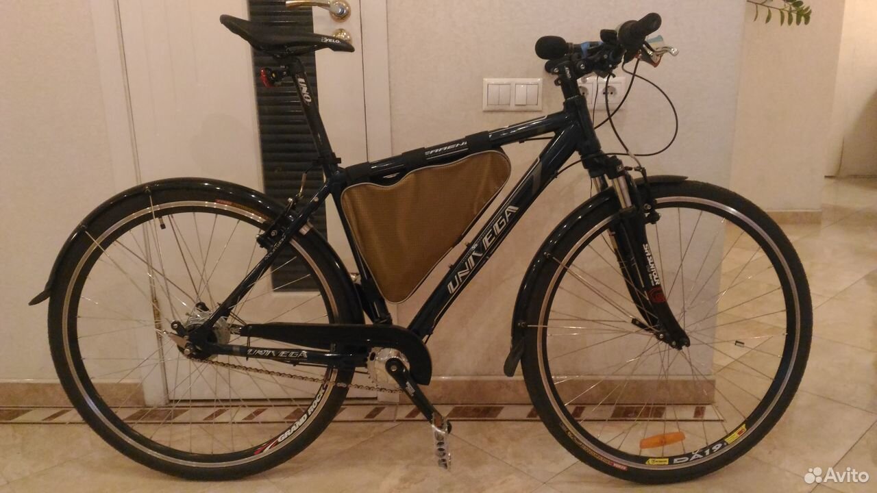

    Цитата Сообщение от Morozko Посмотреть сообщение
    Да она и в стоке не особо привлекает
    Я бы не сказал, по мне как конфетка, выглядит как минимум втрое дороже, чем кант их сливал.
