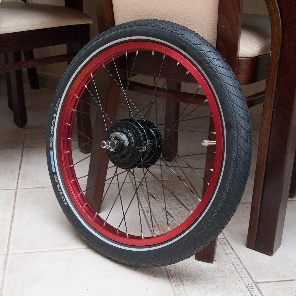

    Ну и я как бы собрал несколько 406 колес на Альфинах и Нехусах в два креста, нормально получилось:
