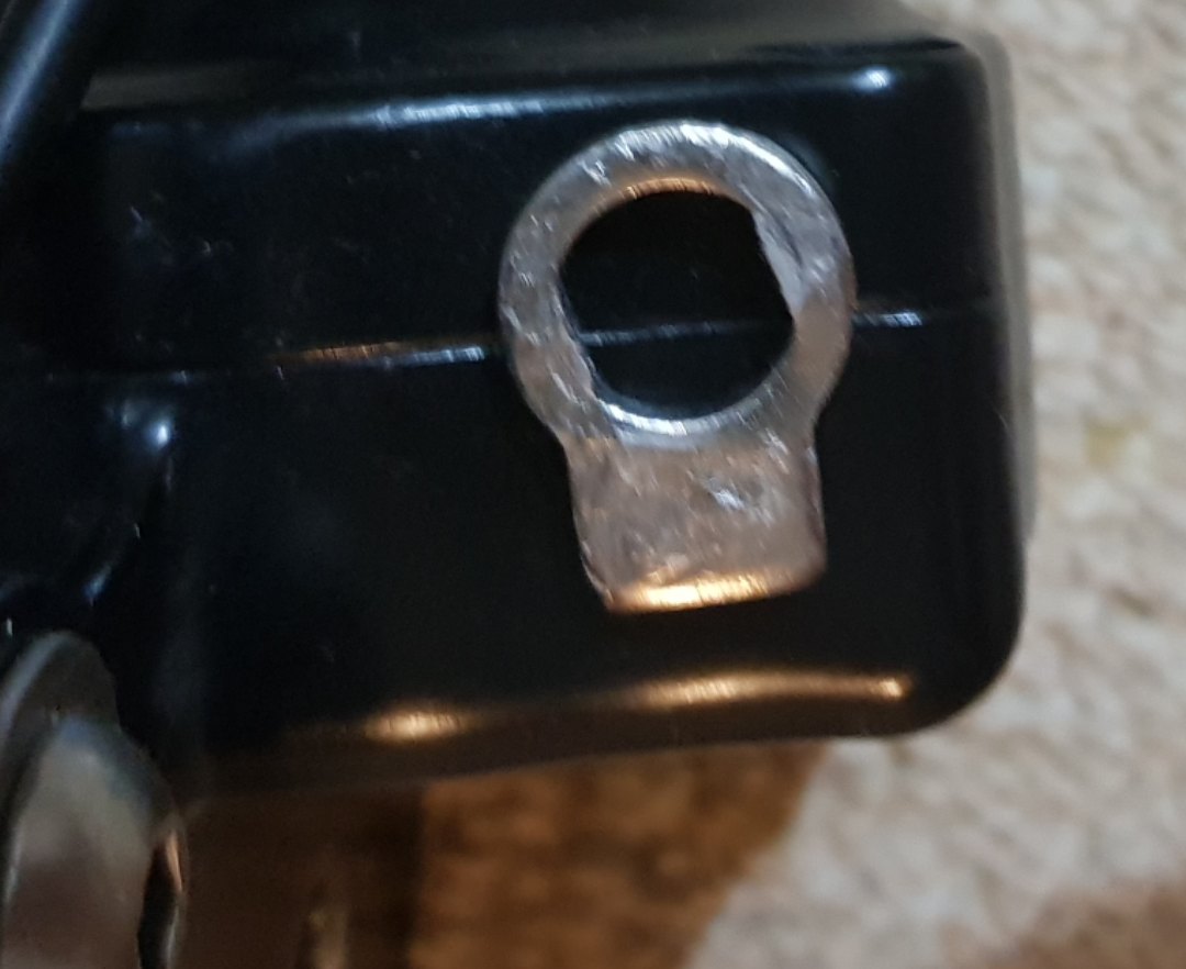

    Подскажите, кто ни будь пробовал переделать кардан Велобига под звезду? Или нужно раму менять всю?
    Так вроде кардан нормальная штука. Но чуть перекос и начинается трение и рычание. Конструкция дропаута под кардан тоже странная. Шайбы ни одна не подходит из шимано. А те что идут в комплекте с великом, мягкие и найти не могу в продаже.
    Чертеж шайбы тоже не нашел.
