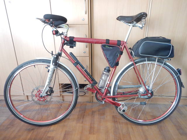

    Я не уверен в стране происхождения своего Мотобекана (может и немецкий), но он в сборе весит 22кг, с крыльями, багажником, Эланом 4-килограммовым, вилкой отстойной эластомерной (ноги правда люмовые), динамовтулкой, фарой с аккублоком 4х18650, насосом, багажной сумкой, бардачком с 1,5кг инструментов, стальным пружинным седлом "советский Брукс", дисковой гидрой "Тектро" спереди. На электронном безмене взвешивал, точность 10г, специально купил. Просто насос и крылья пластик (половину стальных растяжек крыльев срезал за ненадобностью); руль с выносом (регулируемым), подседел, багажник, система на вынесенных промах со звездой и педалями, багажник, обода (пистонированные нержей), подножка, подфляжник, рулевая колонка на закрытых подшипниках - люмовые. Тормозной диск 203мм плавающий с алюминиевым пауком. Если всё это стальным оставить - и за 30кг вышло бы. Нужно ещё седло заменить на полегче, и динамовтулку заменить на люмовую на промах - и скину эти лишние 2кг. 15к где-то выкинул на всё-про всё (тесть убитый чугунный велик отдал)
    Облегчать надо какахи немецкие, для себя ведь, любимого:
    Я долго боролся с весом, меняя чугунные детали и обвешивая лясик всяким говном

    Omega39rus
    Велосипед - агонь!
    Как он в деле, сколько за раз проезжал?

    У меня круизер счас в сборе около 20 кило. С батареечным светом, Бруксом, полной фляжкой, бардачком, зеркалом и Нексус-7 вместо родной трёшки (покрышки, правда, полегче стоковых счас). Насос, противоугонный трос, кой-какой ещё инструмент и акки к свету ездят в рюкзаке, поэтому в общую смету не вошли.:sarcasitc: Крылья/защита цепи/багажник/подножка в стоке. Рама при этом алю, но большая часть навески и палки - стальные.
    В принципе, с твоим подходом к облегчайзингу, килограмма 3 наверн можно было бы снять...

    Зачем ерундой страдать? За 14 ( а недавно такой же за 13 видел) можно взять хромолевый немецкий на Nexus8 https://www.avito.ru/kaliningrad/vel...s_8_1317584750
