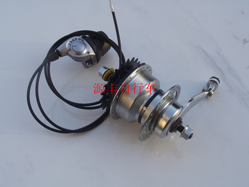

    Нет смысла в трешке если у нас в украине новый комплект ножного интера 7 стоит примерно эквивалент 70$
    Меня интересует не количество передач, а более высокая, чем стоковая на трешке, передача. Ведущую звезду системы на бОльшую менять не хочу - начну шаркать ей по рельефу. Думаю, все же куплю на трешку 15 звезду, вот только не знаю, если выкину пыльник, не помешает ли ее поставить туда еще что-то

  8. #15718
    Я вот не в теме, семерка насколько тяжелее трешки?..
    Тебя спасет Шимано-4
    У трешки последняя передача 1,36
    У семерки 1,545
    У четверки 1,843
    На тао сейчас какие-то остатки распродают по 30$ полный комплект (с ножником)
