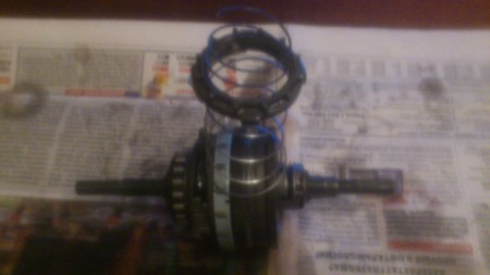

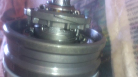

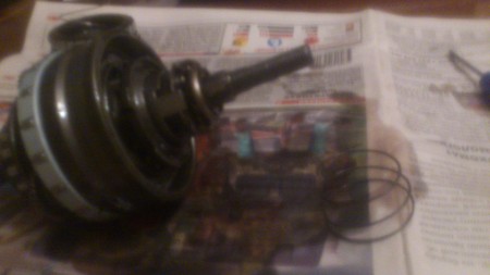

    Я сегодня хотел улучшить герметизацию, так как научился делать тонкие силиконовые листики и вырезать из них прокладки, но выяснилось, что что то не то с механизмом переключения передач потому, что направляющие звездочки переключений начали уходить во втулку. Разобрал, починил, фотки заодно вам сделал. Но меня терзали смутные сомнения и я решил их проверить на практике и собрал втулку без детали № 19 http://cycle.shimano-eu.com/media/te...9830714869.pdf ну и обеих пружин естественно, самодельной и № 20. Переводчик перевел название детали 19, как блок сцепления. Теперь вопрос. А это сцепление, чтобы передачи менялись, ну как в машинах, типа синхронизатор? Или это некое другое сцепление, типа неизвестный вид успокоителя? Как бы все переключается и без этого сцепления.
    ---------- Добавлено 13.09.2015 в 21:05 ---------- Предыдущее сообщение 12.09.2015 было в 23:18 ----------
    Вот фотки:
    Полдня думал, что сбилось во втулке, все изучил, понял принцип, но так и не понял, что сломалось или сбилось и почему начало щелкать. Собрал опять со своей пружиной, на третьей фотке она видна уже в составе собираемой втулки, то есть идет процесс сборки и дальше шестерня сцепления будет повернута, прижата и сверху будут установлены пружина № 20 и деталь № 21.
    Поставил звездочку на 23 зуба. Максимальная скорость 35 км/ч , быстрее не едет. Средняя комфортная скорость 15 км на 6 передаче, но немного устают ноги. Втулку кажется перетянул при сборке, завтра буду ослаблять, 15 грамм масла постоянно куда то исчезают, остальное внутри. Износа не замечено вообще нигде.
