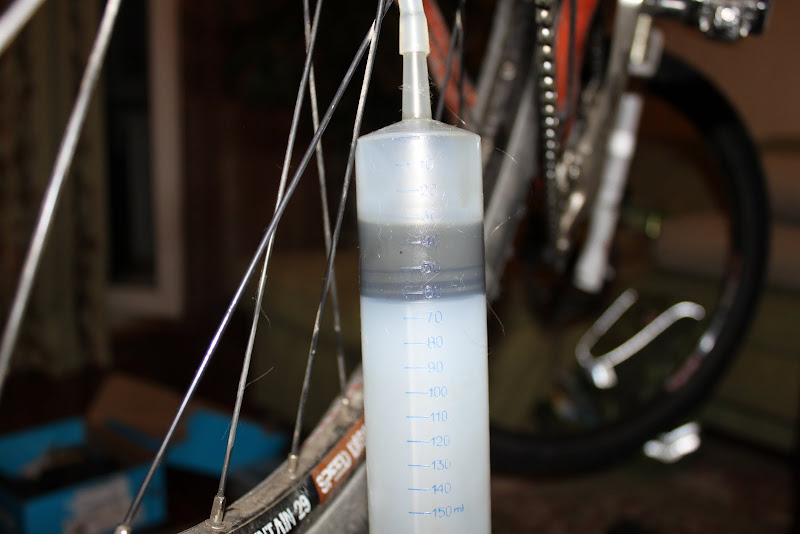

    Сделал фотки после 1к км пробега потрохов своей 11-й втулки.
    Болтология по втулкам на велопитере: http://velopiter.spb.ru/forum/index....08#msg_1089111
    Сам альбомчик с фотками:
    https://picasaweb.google.com/anton.v...ich/AlfineS700
    Износа осбого нет, железки внушают доверие.
    В некоторых местах видно что притирается - за 200 км с последней переборки опять масса металлической пыли в масле.
    Были проблемы с включением 2-й передачи, но после очередной подстройки все вернулось на круги своя.
    Водило (маятник) надо таки закрывать от грязи, набивается песок и его подклинивает, из за чего верхние передачи не всегда корректно включаются.
    Собирается/разбирается легко и непринужденно, прям как АК =)
