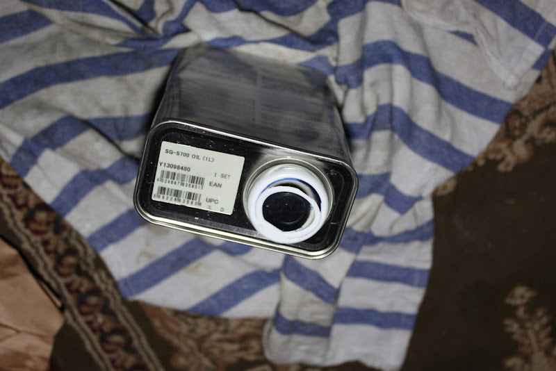

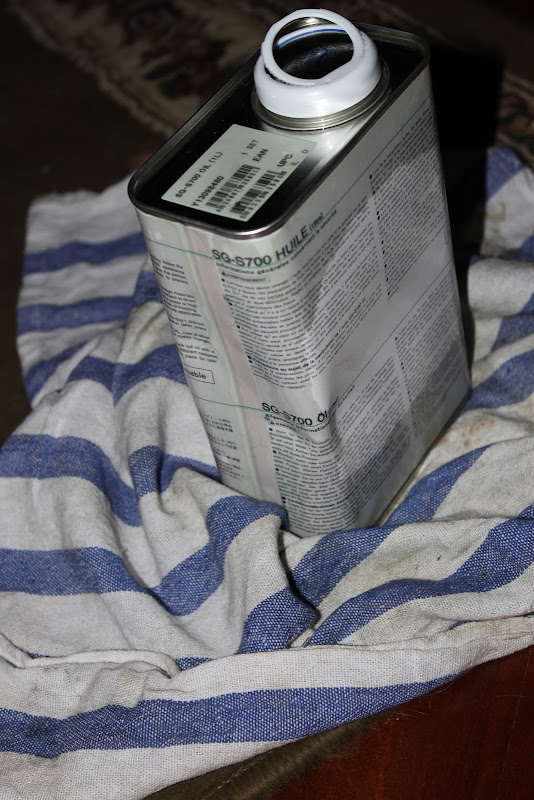

    Веломаньяк Аватар для LogAS
    On-One Inbred 29er 2-gen Titus Rocstar 29er 2-gen Sarma Vortex
    Питер, ст.м. Комендантский пр.
    906

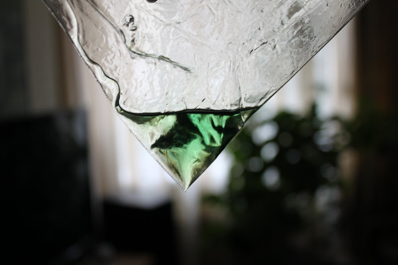

    Приехало масло к 700-ой альфине.
    Канистра жесткая с железкой крышкой, помялась, протекла по крышке и залила часть вещей. Потери, думаю, около 50 мл. Конструктив такой, что пробка "дышит".
    Как умудрились так понять - не могу представить, коробка "целая", внутри много мягких вещей и бумаги. Протекло, к счастью, в пакет, на вещи попало чуть-чуть.
    Масло зеленое, густота - как сахарный сироп, запах синтетики, слабый.
    Фото ниже.
    Канистра обошлась примерно в 2600 ре (с доставкой).
    Пришел на почту в 8 утра и отстоят очередь в 40 минут, пришел бы чуть позже - ждал час, это какой то кошмар - половина сотрудников уволилась :-(
    В свете этого, заморачиваться с отправкой через почту не смогу - уж больно времени много оно отъедает.
    если вдруг чего +7-952-2441091, Я.
