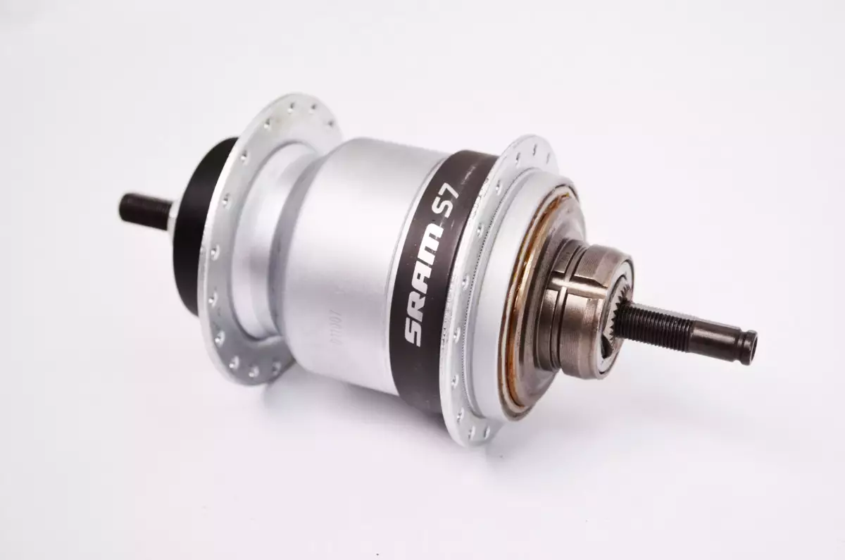

    Напишите пожалуйста у кого-то есть опыт использование вот такой планетарки.
    Так как отзывы очень разные от супер классные до супер ужасных.
    ---------- Добавлено в 15:35 ---------- Предыдущее сообщение было в 15:34 ----------
    https://facebike.com.ua/planetarnaya...pp-163200.html
    На алике она стоит намного дешевле.
    Ну вот что с надежностью какие нужно ещё докупать узлы и как её устанавливать это пока для меня не ясно Так как я новичок в вело тематики.

    Непонятно зачем брать втулку которую не производят и запчастей не найдешь, если есть тот же nexus shimano 7 или alfine 8 которая как будто бы "не убиваемая".
    Труднодобываемые и дорогие комплектующие, в силу того, что давно не производится. Не надо связываться с ней. Только Ш7 и Ш8.

    Vladimir1978U, да забудьте вы уже за этот антиквариат. Злобно и сердито, шимана 8. В любом исполнении. От интера до алфины.
    https://i.postimg.cc/tT7z4nm5/xproph...Kp6-Iu-QE.webp
    Самая совершенная в мире планетарная втулка.
    Чрезвычайно простая конструкция.
    Великолепное качество изготовления.
    Качественная сталь.
    Самый высокий КПД, в следствии одноступенчатого редуктора.
    На мой взгляд, конструкторы пытались сделать правильные интервалы при переключении между передачами и на 5 передачах им это удалось.
    Абсолютно неубиваемая, поэтому самих втулок в исправном состоянии, сейчас, "в природе", значительно больше, чем существует элементов обвеса.
    Из за чего в некомплектном состоянии ( то есть вот так как показано на фото) стоит недорого, а вот шифтеры, кликбоксы (можно сломать), гайки с наркоманской размерностью 10,5х26TPI, специальные антивращательные шайбы из качественной стали, нажимные штоки и хитровымудренные пластиковые втулочки (можно потерять), чрезвычайно дороги.
    Сама втулка может быть выведена из строя только неправильной сборкой, либо коррозией, да и то - надо постараться, так как Нексусы, она не гниет из за нормальной смазки.
    ---------- Добавлено в 20:09 ---------- Предыдущее сообщение было в 19:50 ----------
    Покупать втулку без обвеса, практически не имеет смысла.
    Однако!
    Достаточно часто можно встретить велосипеды с такими втулками, за недорого в полном комплекте.
    При чем, фирма Сакс так гордилась своей, гениальной конструкцией ножного тормоза, что подавляющее количество таких втулок имеют этот самый ножной тормоз.
    Не так все плохо, ревошифтеры, толкатели есть на ebay, на Али тоже есть, пластиковую направляющую можно напечатать.
    Лучше конечно весь обвес найти до покупки втулки.

    Однако не исключено, что целый велосипед с Авито будет дешевле.

    Для новичка не годится, слишком старая и капризная, комплектующие редкие и дорогие. Цена чисто болванки без звезды, гаек, стопорных шайб, кликбокса, грипшифта - максимум 20$ если новая.

    Фирма Сакс продала свое подразделение производящее планетарки, фирме Срам.
    Почему то шифтеры Срам сделаны из какого то говна.
    Пластик, становится мягким, липнет у рукам и разрушается.
    Качество пластика шифтеров Шимано, значительно выше.
    Кроме того, для восьмерок Шимано производит весьма продвинутые РапидФайры.
    И хотя восьмерки Шимано мне не очень нравятся своей переусложненной конструкцией (если сравнить Сакс Торпедо Супер Семь Спектро и Шимано 8, то при схожих диапазонах, количество деталей у Шимано больше в три раза), большой плюс, в том, что поддержка производителя, еще существует.
    Фирма Сакс, в оригинале, до продажи Сраму, для своих втулок Сакс Торпедо Супер Семь, выпускала шифтеры из качественных полимеров, а так же нефиксирующиеся манетки, которые шли в комплекте с индексными разборными кликбоксами.
    Ну,и... втулки Супер Семь были с двумя диапазонами.
