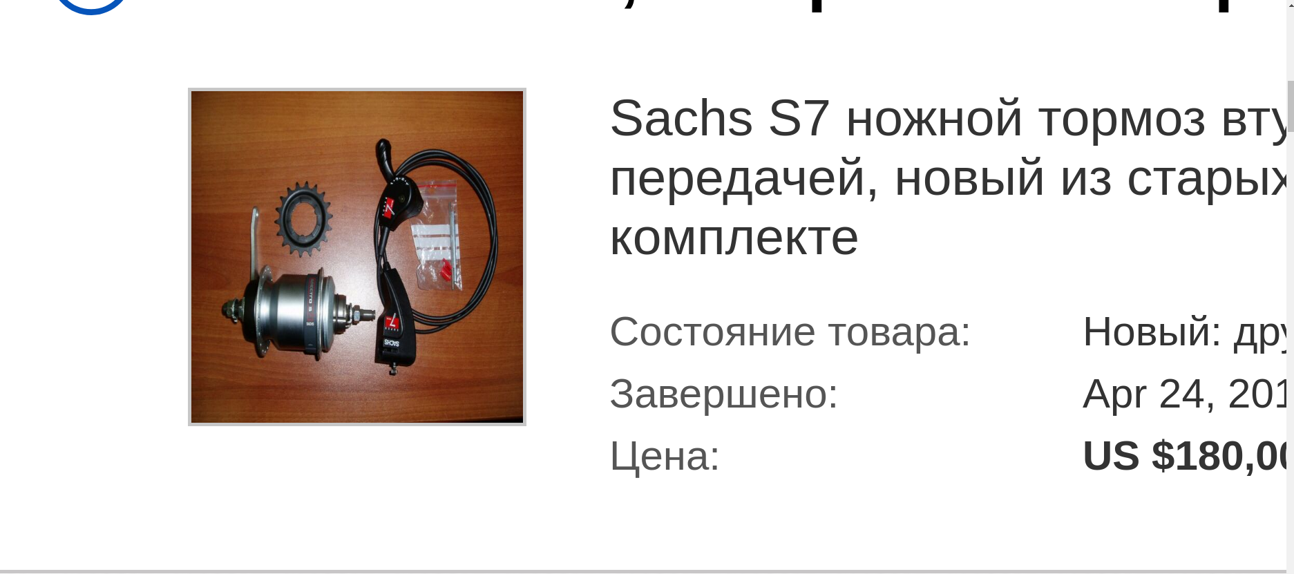

    Цитата Сообщение от Wanker Посмотреть сообщение
    Приобрёл НОВУЮ Ы7!!! Продолжаю мониторинг. Если кто случайно увидит Ы9 новую с ножником пишите в личку!!!
    http://images.vfl.ru/ii/1556368699/5...5/26339211.png
    Дорого. На Аллегро пл. надо брать.
    Там нет таких Ы7 со старыми курками и кликбоксами, только новьё. С виду абсолютно такая же втуль, как у меня, какие там тягово-толкающие связи, и штоки такие же. На неё ж ревошифт СРАМовский с кликбоксом нового образца легко встанет.
    Погонял сёдня км 30 на своей Ы7, вел уже обкатался и притёрся (тормоза и подши). Шасси отличное, лёгкое и жёсткое. Швальбы Кояк особенно понравились, и накат, и амортизация двухдюймовых бубликов, только на рыхлом песке обочин держака вообще нет, чисто асфальтовые слики. На шоссер наверно возьму их, 30-700С. Переклюк оказывается переключает всё, кликбокс рабочий, это втуль глючит, есть только 3,4,5 скорости. Полез во втулку, переводить на трансмиссионку, залипает видимо что-то на консистентке дисульфидной фрицевской... На Элане всё отлично на ней, но тоже чешется что-то на трансмиссионку пересмазать, может легче будет по трассе на работу рысачить. Разрыв офигенный между 3-4-5, я даже не знаю, куда эти 6-7 и 1-2, по трассе лётать и по горам ползать... Ну да у нас равнина, не чета каким-нить саратовским горкам. Жена велик увидела - говорит, думала это твой, я грю - нет, это твой
