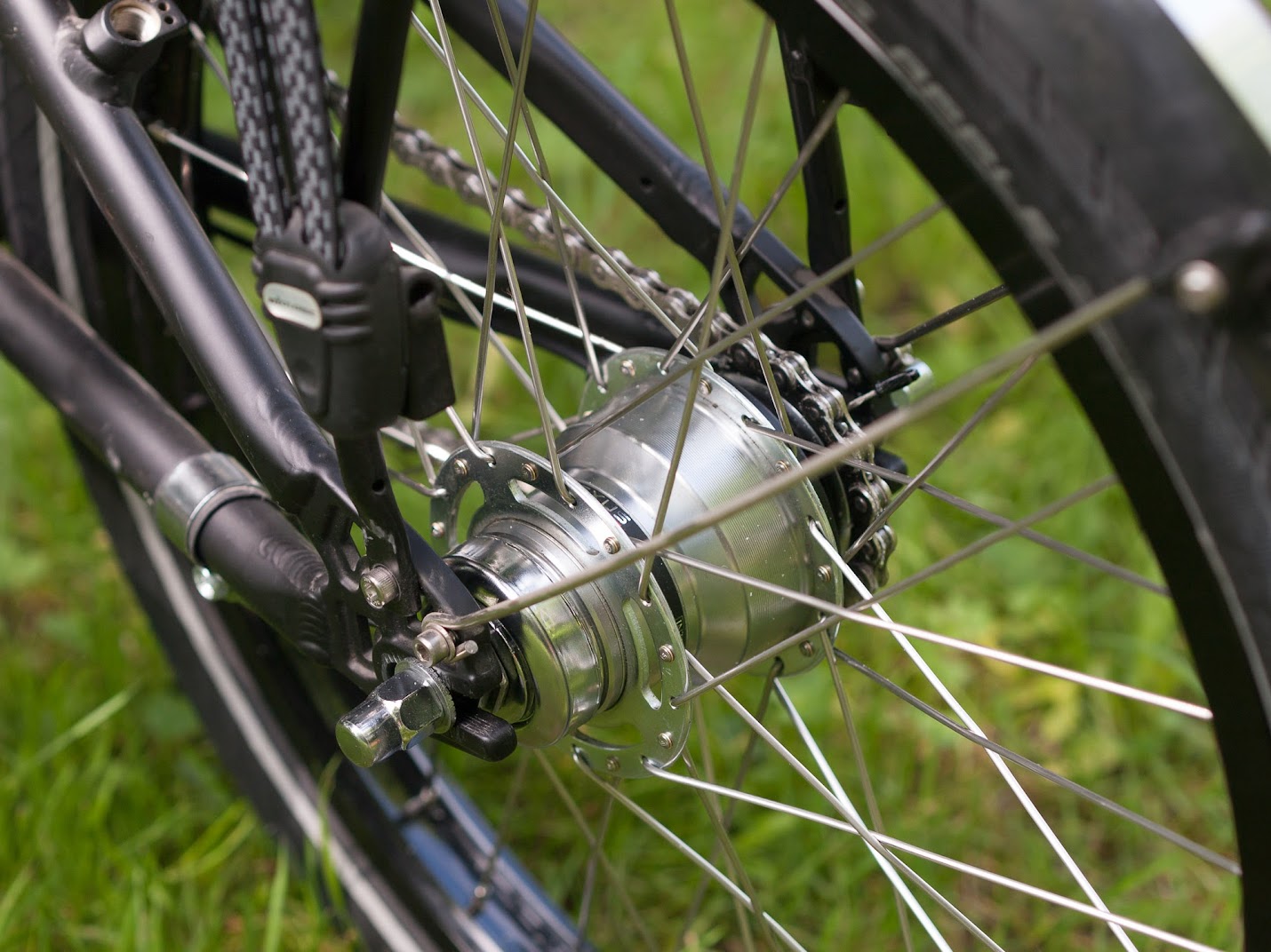

  10. #20250
    разблокирова Аватар для welik
    Удобный велик на планетарке
    Калининград
    3,135
    Можно переместиться в мою тему, там обсудить
    По планетаркам, брал на тао 4-ку. Цена на Тао была 31$, мне обошлась в 4000 руб (курс был в районе 65 руб/$)
    https://lh3.googleusercontent.com/NX...w1430-h1072-no
    " Лебедь тут, вздохнув глубо́ко, молвила: "Зачем далёко? Знай, близка твоя судьба.. " (С). В Калининграде S 7 продают за 2-4,5 вместе с колесом и со всеми переключалками.
