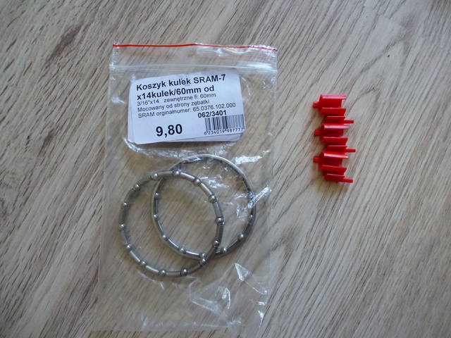

    Trek Multitrack 7345 карболюминь+Sachs S7, MTB Trek+Sachs S7 на вертикальных дропах, Motobecane Concorde+Nexus SG7-R41, и ещё Ш3
    Калининград, Россия
    1,079
    Пришли мне, значицца, с Поляндии заказанные подши на Ы7, ну и 3 несчастных вожделенных красных втулочки на этот же Ы...
    [IMG][/IMG]
    И стал я впихивать один из этих подшей в свой второй Элан с рассыпавшимся подшем, и что-то мне кажется зазор большой на беговой дорожке...
    Хотя в левый конус сепаратор встал нормально...
    Сдаётся мне, что любимый Сакс подложил мне порося, и левый подш на Элане невзаимозаменяем с Ы7, а я так надеялся...
    Покрутил колесо в руках за ось - всё похрустывает слегка, ну и скорость без манетки хз какая включена, 12-я наверное... вобщем, я в задумчивости. Надо первый Элан разбирать и сравнивать подши, как раз втулка новая обкатку прошла, 540 км, надо мыть и смазывать...
