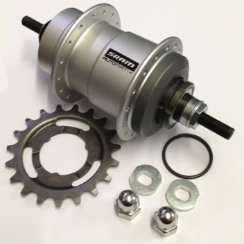

    отзыв о срам аутоматикс
    1. чугунина, ближе к полукило, чем к меньше кило, как было заявлено ранее.
    2. скорость переключения по мне норм, стоит 46 на 19, после сингла 46 на 16 вообще божья роса. Хотя я не притязательный
    3. Ножник по началу показался резким, ща вроде прителся, да я пообвыкся. тормозит в разы лучше клещей, даже слишком. Терпимо для коммьюнитера, но по что педали без поднятия не поправить - раздражает.
    4. отсутсвие проводки мега плюс, вел стильнее внешне, для коммьюнитера маст хэв.
    5. собственно переключалка вверх всегда как по маслу, разве что щелканье какое то появляется фоновое и нагрузка вырастает, а вот вниз нужно ослаблять нагрузку, а то можно ехать на повышенной ниже точки переключения очень долго.
    з.ы. в целом неплохо бы люксовую версию сделать с двойным прайсом с половинчатым весом и полированным корпусом.
    фитнес катальщик по тропкам с 20 кг баластом
  5. #10855
    Серую наклейку с втулки сними, там под ней полированный металл
    Ну и такие версии есть
    ---------- Добавлено в 00:13 ---------- Предыдущее сообщение было в 00:09 ----------
    Во, нашел. Но это походу чувак как-то дополнительно обработал
    http://www.calenberger-radkultur.de/...tomatix-chrom/
  6. #10856

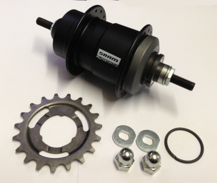

    babangida, вот то что на последней фотке весом в 600-700 грамм в сборе (со звездами, гайками и прочим) и двойным прайсом. мечты-мечты...
    и да, сальники пыльники получше бы, что нырять безболезненно.
  7. #10857
    Лучше чем что? Там их вообще нет
