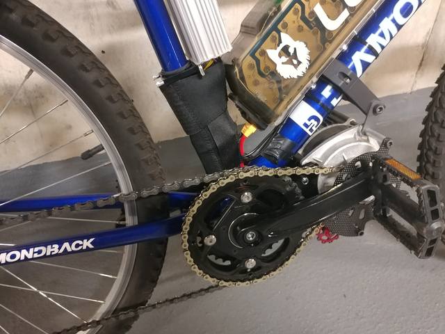

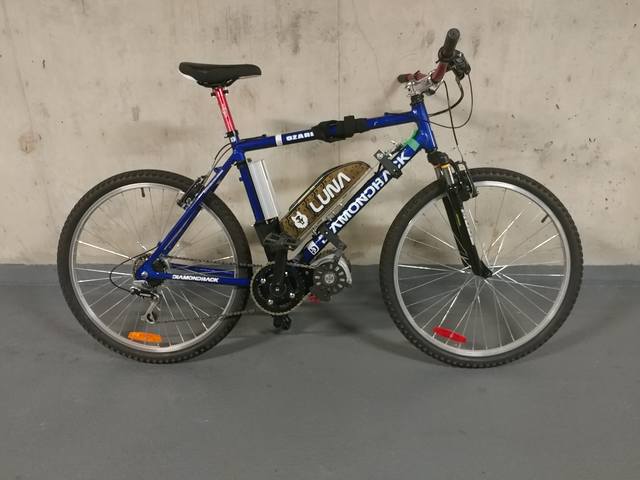

    Вот кста мой гнг циклон. Временно стоит на этом ашане из 90х (мой вел сейвас нужен безьэтой хни). Проект по принципу чем дешевле тем лучше ибо временный. Поэтому красные детали

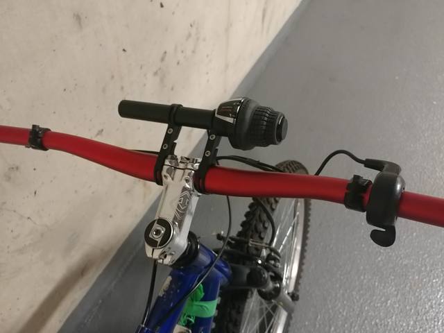

    Жечь так по полной. Венец шедевра. Внешний ревошифт
    Несмотря на фантастическую красоту. Эта хня даже на 28 звезде сзади завозит меня куда угодно. Ограничение лишь по зацепу. Стоковый контроллер 35 ампер × 59 вольт мскс зарядки = 2 киловатта. Есть куча кон роллеров мощнее если нужно. Мне за глаза. 50 кмч легко. Спереди 32 и 44 звезды. Переклюка нет но типа 2 режима- город и дубасим по горе

    На фото батарейко от луны с креплением на магнитах. Держак норм но если падать то отвалится. На верхней трубе резинка трусовая с велкро - обматываю когда по горе катаюсь вокруг рамы.
    В общем само сбор это весло и мощно но пипец уродливо. Хочу заводской какой нить хайбайк.
