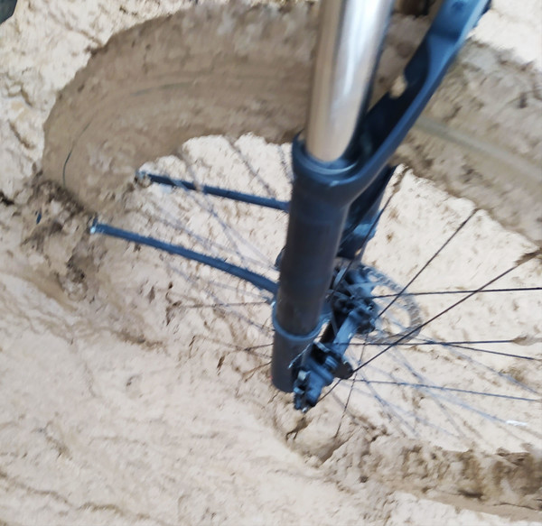

    Проверил с другого гдажета... Все видно вроде. Я не специалист, понятия не имею что там может быть...

    а как чоткий кронштейн посмотреть? Ты ево запенил что ль под муфтой)) я не вижу ниче)
    Снаружи его просто не видно. Крылья сверху полностью закрывают. Снизу сейчас залез, тоже, только ушки торчат крепежные....кронштейна не видно. Да и смотреть там неначто... Это просто пластинка из дюрали конкретно под топиковский дефендер и под RS1.
    Минус конструкции в том, что для снятия кронштейн надо снять руль и вынуть вилку из рамы. Делов на пару минут, но это все карбоновое и ради фоток не готов разбирать. Как буду снимать вилку, сфоткаю. Но там ни чего сложноного. Алюм пластинка в виде буквы "Н", а на перемычке отверстие 40мм для посадки на шток. Посадка должна быть очень плотная! И надо убедится, что кронштейн не упирается в какие нибудь заусенцы и прочий брак вики. Все аккуратно надо зачистить и подогнать. Лучше притереть. Работы на 10 мин, но нужна аккуратность.

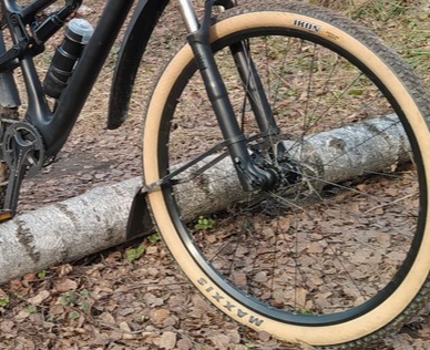

    Мои точно не будет, провено. Использую вот такую штукштуку
    Пока просто не поставил на новую вилку. Надо кронштейн перепиливать....
    Но эта штука оставляет и штаны и ботинки и цепь практически чистыми. При этом ни чего грязью не забивается. И можно по бревнам скакать, эта штука не повреждается при касании, в отличии от полноразмерных крыльев

    А отдельный брызговик хоть до земли опустить можно. С крылом такая фишка не прокатит. А у меня он так низко стоит, что как раз боты защищает полностью при проезде луж при положении педалей где-то под 45 градусов. Так что если не крутить, а ипульсно давить на педали не опуская педаль в нижнюю точку, то можно хоть в тапочках домашних катать. На обувь вода не попадает.
