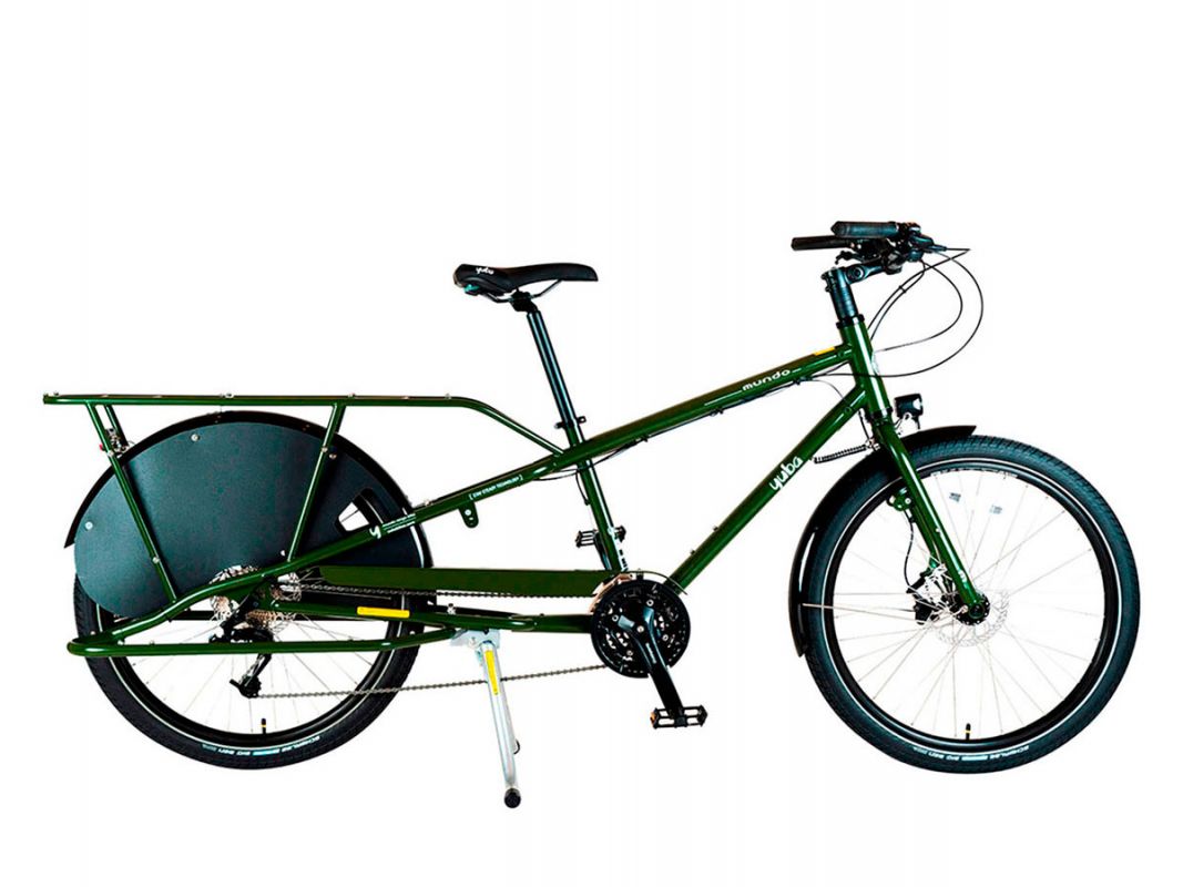

    Там где сурли биг даммии там и его прямой хоть и менее известный конкурент yuba Mundo Lux.
    https://www.yubaeurope.com/en/bikes-...undo/mundo-lux
    ---------- Добавлено в 16:24 ---------- Предыдущее сообщение было в 16:21 ----------
    Я не знаю что напишет Олег, но мое мнение что при обычном маневрировании без каких либо ухищрений все лонг тейлы это безотказные, стопроцентные ЛОВЦЫ ЯМ !!!!!!!!!!!!!!!!! Одним словом все ямы ихние.

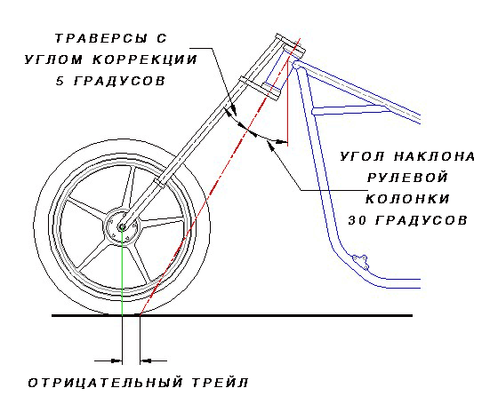

    Чем боьше оф сет тем меньше треил. Это какой то писец. Все очень странно. У меня уже вторую неделю плохо работают мозги.
    это правда независимо от того, как работают наши мозги
    Но для разминания мозгов можно почитать ещё как получить отрицательный трейл и посмотреть картинки

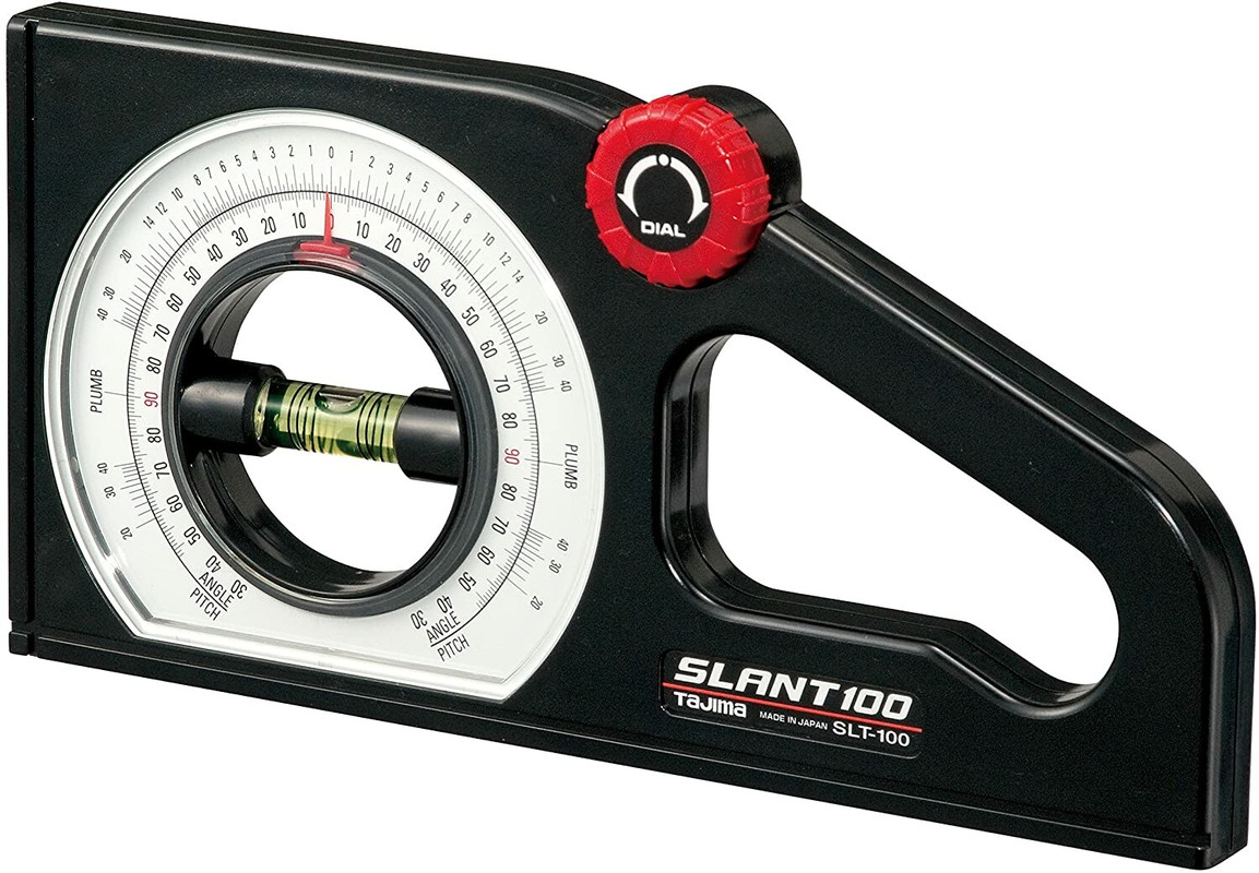

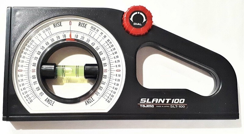

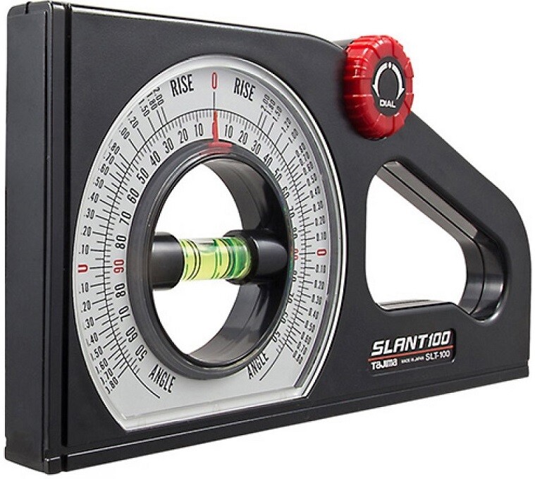

    Нужен еще один еще более точный угломер. Мой вы уже видели. Может такой. Маде ин джапан.
    https://storgom.ua/product/uglomer-t...properties-tab
    Угломер TAJIMA (SLT100)
    ---------- Добавлено в 19:27 ---------- Предыдущее сообщение было в 19:20 ----------

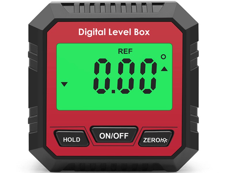

    Или такой
    ---------- Добавлено в 19:29 ---------- Предыдущее сообщение было в 19:27 ----------
    По сути нужно мерять угол наклона подседельной трубы и угол наклона рулевого стакана.
    Для измерения угла наклона рулевого стакана нужен маленький угломер.
    Интересное дело. Пока мозги не работают.
    Просто опубликовал. Огромне Вам спасибо за наводку на обозначение отрицательный трейл.
