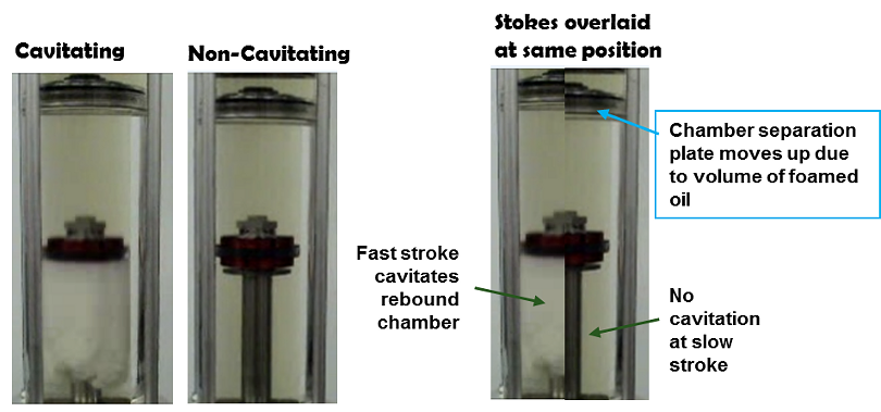

    но насчет облака, перехода его в таком количестве, это ты загнул.
    я бы это скорее связал просто с динамическими изменениями давления.
    сделай красивый эксперимент. залей пол шприца маслом, заткни носик хорошенько, сверху поршня тоже плесни чутка, поставь вертикально в морозилку на подольше, потом достань и подергай поршнем туда сюда.
    масло в вакууме, я тебе показывал, а это перепад всего лишь в 1 атмосферу.
    как кипит масло при разборе демпфера.
    по моему это одна и та же природа.
    и гистерезис растет от туда же.
    надо схлопнуть объем, не?
    шприц в морозилку совал? это раз.
    ну сунул, не понял к чему ты
    кавитирующий поршень отгоняет больше масла над собой, и давление масла над поршнем больше давления IFP, при этом нет никаких предпосылок к созданию кавитационного облака над поршнем ни при нормальной работе, ни при кавитирующей. ну кроме сильно тупящего IFP и вязко закрывающихся шайб (в случае тупящего IFP над поршнем давление падает до давления дегазации, в случае вязко закрывающихся шайб облако диффундирует наверх и там схлопывается)
    я к чему видео с кавитацией привёл, чтобы наглядно показать что через шайбы, которые должны быть закрыты, при высоких скоростях может травить порции масла, что говорит о не мнгновенном их закрытии
    кавитация рисует другие графики, сильно отличные от гистерезисных, и когда до неё дело доходит, о гистерезисе можно и не думать, ибо уже не важно.

    а к тому, что при перепадах давления выделяется воздух, схлопываясь потом. возможно ту же туманность мы наблюдаем на видео, а вовсе не переток из-за "эстонских" шайб
