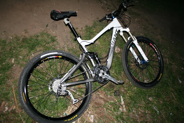

    Текущая комплектация:
    Общее
    Бренд: Giant
    Серия: Trail Full Suspension
    Год: 2009
    Рама: Giant Trance X2
    Тип подвески: Двухподвес
    Задний амортизатор: Fox Float RP2
    Вилка: Rock Shox Reba XX 2010 X-Lock 120мм
    Трансмиссия
    Система: Shimano XT M770, 22/32/44T Hollowtech2
    Каретка: Shimano XT
    Педали: Crank Brothers Candy SL
    Передний переключатель: Shimano Deore XT M770 Top Swing
    Задний переключатель: Shimano Deore XT RD-M772 Shadow
    Манетки: Shimano Deore XT M770
    Кассета: Shimano Deore XT M770
    Цепь: Sram PC-971
    Колёса
    Обода: передний DT Swiss E540, задний Mavic EN521 Disk Black
    Передняя втулка: Hope Pro 2 Blue
    Задняя втулка: Hope Pro 2 Blue
    Спицы: DT Competition Black, зад DT Competition Black
    Ниппели: DT Standart Silver
    Передняя покрышка: Maxxis Advantage 26*2,1'' (зимой Schwalbe Ice Spiker Pro 26*2.1)
    Задняя покрышка: Maxxis Monorail 26*2,1'' (зимой Schwalbe Ice Spiker Pro 26*2.1)
    Тормоза
    Передний тормоз: Avid Juicy Five, ротор 185мм
    Задний тормоз: Avid Juicy Five, ротор 160мм
    Тормозные ручки: Avid Juicy Five
    Остальное
    Руль: Truvativ XR xc-am, подъем 35мм, ширина 685мм
    Вынос руля: Truvativ XR, 4-болтовый, длина 90мм, подъем 10°
    Грипсы: ODI Ruffian Black
    Рулевая колонка: FSA
    Седло: SDG Bell Air SL I-Beam
    Подседельный штырь: SDG I-Beam
    Дополнительно: Подседельный эксцентрик Giant
    Цвет: White/Silver
    Дополнительно оборудование:
    еще немного фото http://picasaweb.google.ru/danrage/GiantTranceX
    ---------- Добавлено в 00:56 ---------- Предыдущее сообщение было в 00:52 ----------
    данный зверь появился в результате длительного и капительного апгрейда предыдущего велосипеда, закончившегося заменой рамы и вилки )))
    комплектация еще не окончательная, в планах замена выноса с рулем и тормозов, а так же прочей мелочи

    Как впечатления от ее использования??? сам смотрю на них давно, но купить чтото не решаюсь)

    Rage, ну и как тебе Reba XX ? Стоило оно того, что именно ХХ то ? Вес ?

    А для чего ты вел используешь ? Как катаешься ? Просто вилка похоже кантрийная, поправьте, меня если не так. Поэтому предполагаю что-то среднее между жестью и лесными тропинками ?
    средне-быстро, уверенно, на влажном не очень, скользят предсказуемо и плавно.
    только вот синие втулки.....моветон)
    колеса перекочевали с голубенького аваланча
    а здесь в планах всю мелочевку голубую поставить
    вилка супер
    обычная топовая реба с пушлоком стоит так же как и ХХ, так что тут выбирал недолго
    вел еще не взвешивал - дома весов нету, по ощущениям и некоторым источникам вес в районе 12,5 кг
    собственно так и есть
    хотя реба при техничном катании выдержит и большее
    собственно хотелось достаточно легкий трейловый подвес с ходами в районе 120-130мм, что собственно и получил

    А собственно вопрос по посадке, руль как я понимаю находится на одной высоте с седлом. Насколько это удобно и нет ли желания опустить его сантиметров на 5-10 пониже?
    обода выглядят жутким оверкиллом при в целом кантрийном сетапе. сюда бы что-то из 4xx серии DT было бы более в тему. если собирать все в ключе "достаточно легкий трейловый подвес с ходами в районе 120-130мм", то можно легко выйти за вес до 12 кг. тут, собственно, только колеса из этого ключа и выбиваются. и, возможно, что-то еще получилось бы сбросить на палках и седле.
    а в целом ок. чем хорош транс х -- что на этой раме будешь собирать, то в итоге и получится
    Веломаньяк Аватар для Rage
    Rocky Mountain Element 70 MSL
    Пермь
    96
    удобно, опускать ниже стоит только если катать уже что-то достаточно жесткое
    согласен, но опять таки повторюсь, навеска то целиком с другого байка, а тогда собирались именно трейловые колеса, которые выдержат очень многое
    это в перспективе
