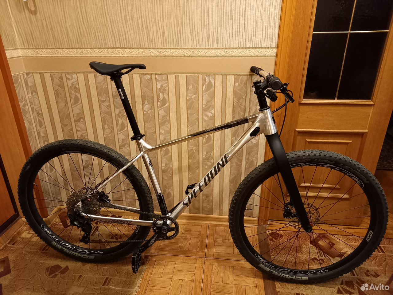

    на озон соответствующую раму.
    Сцукео, а на але я почти за 18 ее взял
    продаю кстати https://www.avito.ru/moskva/velosipe..._29_4929856210
