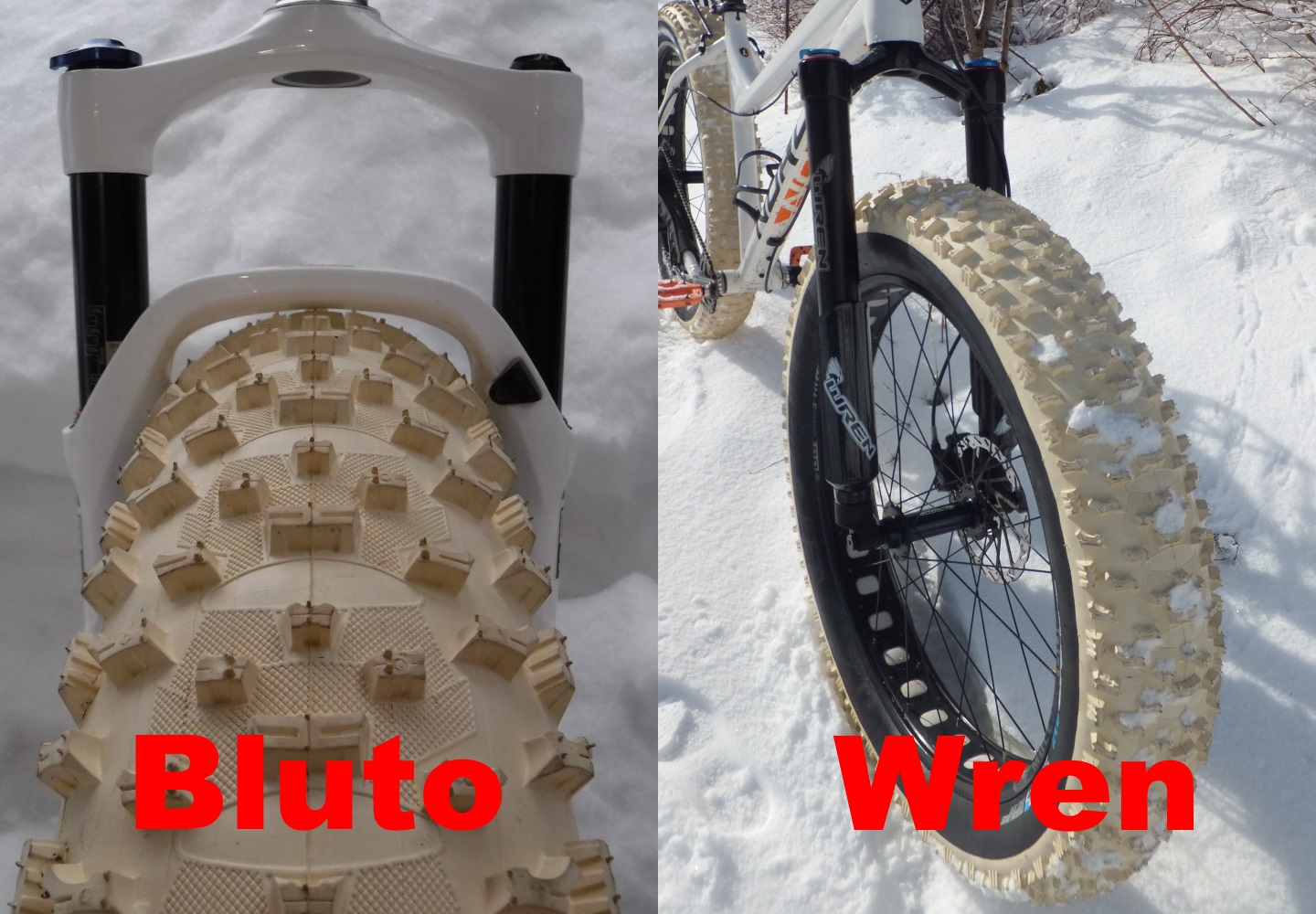

    Помогите подобрать фэтбайк! Рост 167, вес 80, ПВД и трассы, лесные спуски с корнями, болота, целина.
    https://www.icebreakerbike.com/build-kit.html утверждают на 100х ободах surly lou 4.8 с зазорами 1см.
    http://bikesgate.ru/fatbike/sarma-foka-one/ то же но с 5мм зазорами.
    http://inobike.ru/product/traveler-dad-2017/ якобы 2xl с зазорами 1см.
    Где правда? Кому верить?

    Максимальная вместимость чтобы ездить на 2ХЛ или достаточно простых Бад-Лу итд исходя из абстаятельств?
    2ХЛ это изрядно специфичская резина
    Из всего вышеперечисленного они будут лучше тока в снежной целине
    А у фоки - хороший стендовер (особенно если вилку короткую поставить ) и широкая размерная сетка
    За фоку и ледокол ещё и комплектуха, плюс возможность изменить эту самую комплектуху. За ино: возможность пощупать вживую подходящий размер вела.
    Про зазоры: запас не повредит, мало ли... нацелен на покры surly Бадлу - лето, на зиму шипы пока не знаю какике, но точно шипы.
    Кстати, а в сарме посоветовали длиннее вилку, 490мм.
    Но мне не хочется карбон, а он и в ледоколе и в сарме.

    Ну так да, в стоке длинная вилка, но если ездить в основном по прямой, то можно поставить короткую (правда их щас днем с огнем) уронив перед рамы на ~2см и каретку на ~1см вниз и получить ещё более комфортный стендовер.
    Карбоновые вилки - лучший вариант из того, что есть на рынке. Самые легкие, самые прочные, самые пружынистые ) в отличии от рам, стенки вилок довольно толстые и сломать их внешним воздействием сложно.
    Все шиповки меньше чем Бад-Лу. Зимой зазоры больше 3мм при условии ровной покры и не нужны.
    БадЛу (особенно Лу) летом это такое ) болото - окей, грунт - ниакей
    Про иннодэд ничего не могу сказать. тут где-то была тема про них ( вот она http://forum.velomania.ru/showthread.php?t=376448 ) но я думаю фока с ледоколом - получше
    Дополнительно - на ледокол налазят "узкие системы" типа срама итд, а на фоку нет.
    Резюмируя:
    Фока - норм, есть нужный размер по 167см роста.
    Ледокол - норм, размера нет
    Последний раз редактировалось FAZer; 11.01.2018 в 20:03.
    + за Фоку.
    Бадло войдёт со свистом.
    а вот вилочку лучше родную.

    Похоже, что ино - короткие/заборные и тоже широкая система как у фоки
