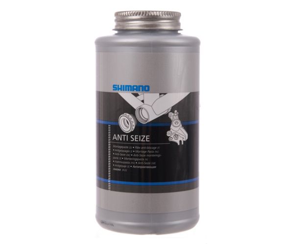

    Наверн имеется ввиду второй паук. Вообще, поскрипывание пауков и пластмассовых спейсеров - довольно обычное дело при установке кассеты на сухую и решается смазкой или сборочной пастой.
    Так точно..) Ещё наверное зависит от момента затяжки прижимного кольца. Скрипело возможно у тех кто не дотягивал до положенных 40-50 номов.
