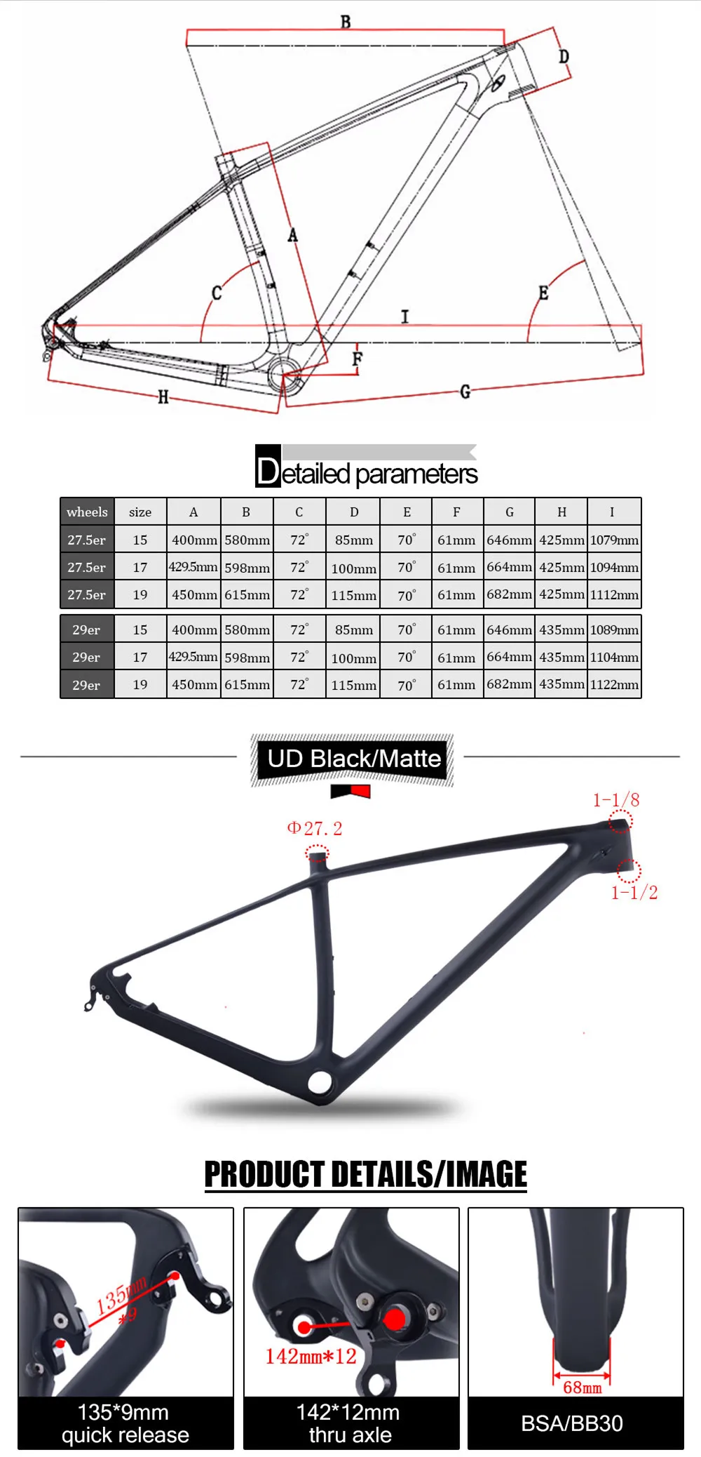

    геометрия https://ae01.alicdn.com/kf/HTB1yDx1P...Xq6xXFXXX3.jpg

    Не помешали бы какие-нибудь линеры, а то протяжка тросов наугад весьма не проста, ну и проводка троса переднего переклюка, просто через дырочку в карбоне, с перегибом на 90 как-то стремно смотрится.
    должны быть как минимум направляющие снизу для прокладки тросиков в районе каретки
    Направляющих там нет. Под крышкой, которая под кареткой, рубашку надо резко загнуть, чтоб подвести к отверстию для выхода троса.
    На днях собрал на аналогичной раме.
    1. У меня как-то печально мало зазора между передней звездой и пером. Как у Вас в этом плане?
    2. Тревожит место выхода троса переднего переключателя из рамы. У меня шимана с универсальной тягой и тросик не по оси трубы движется, а как-бы в сторону отклоняется. Боюсь что будет отверстие выхода из рамы перетерать.
    Там что-то типа канавок в карбоне толщиной с рубашку. Я туда рубашки и положил, но вот канавка для переднего переклюка оканчивается узкой дыркой ведущей вертикально вверх, и в нее рубашка уже не лезет.
    ---------- Добавлено в 13:06 ---------- Предыдущее сообщение было в 13:05 ----------
    Я вот думаю поискать какую нибудь супер тонкую рубашку, чтоб впихнуть в эту дырку
