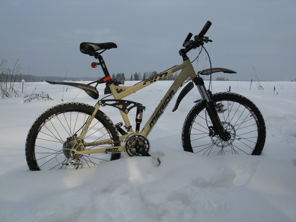

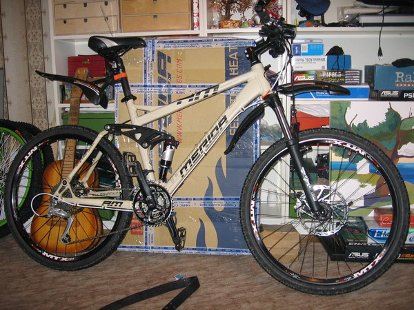

    Cool SandKing by WerElf

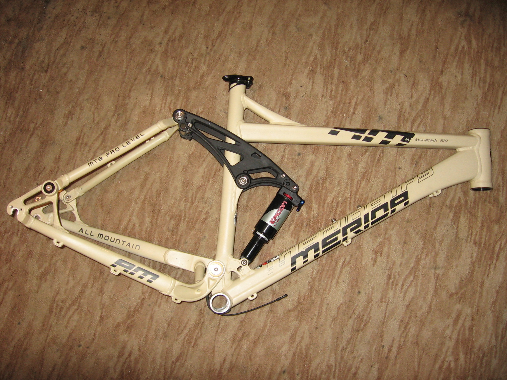

    3 года я мечтал получить в свое распоряжение вел на базе рамы Merida AM. Наконец, моя мечта исполнилась. Спустя 2 дня после моего крайнего ДР я получил вожделенное: АМка 500 песчаного цвета с матовым эффектом.
    Спустя еще 2 дня коняшка был полностью готов и тут же был проведен тест-драйв. Комрады! Я не ожидал, что у него будет такой мягкий, плавный, и в то же время легкий ход! Это просто секас какой-то!:p
    Навеска была на 70% снята с прежнего подвеса, т.к. у него рама была уже почти никакая.
    Вобщем, вот комплектация:
    Рама: Merida AM-500 19" цвет "песок"
    Амморт: Suntour Epicon по осям вроде бы 195 мм.
    Переднее колесо:
    Обод: Sun Ringle МТХ 31. 26"
    Спицы: DT черные
    Втулка: Shimano XT (модель не помню)
    Тормозной ротор: Avid 203 mm.
    Заднее колесо:
    Спицы: DT черные
    Кассета: Shimano XT девятка(модель не помню)
    Тормозной ротор: Shimano 160 mm.
    Задний переклюк: Shimano XT (модель не помню)
    Передний переклюк: Shimano LX (модель не помню)
    Цепь: Shimano Deore
    Система: FSA V-Drive (isis)
    Каретка: FSA Platinum (isis)
    Подседел+зажим: X-Mission
    Седло: Stels man
    Тросы переключателей: мэйд ин китай с тефлоновой обработкой
    Рубашки тросов: Jagwire белые
    Манетки: Shimano Deore 3|9
    Вилка: RockShocks Tora 302 '08 U-turn 85-130 mm.
    Тромоза: Shimano Saint.
    Тормозные ручки: Shimano XT
    Руль+вынос нонэйм
    Резина: Лето: OnZa Extrime; Зима: Nokian Hakka W230
    З.Ы. За говнофотки не ругайте. Попозже будут нормальные и ин-экшн

    Тогда он будет еще лучше катить

    Ну, если только первое! Остальное вполне нормальное! Вилка еще 1го планового ТО не видела - читай - новая. Колеса я специально покрепше делал, чтоб поэкстримить можно было.
    Самые первые претенденты на замену (следующей зимой или раньше, если сломаются) - это аморт и задний клюк. Аморт скорее всего будет фокс с пропедалем и немного подлиннее(или RS monarch), а клюк - срам Х7, Х9

    ой как колёса не в тему...

    Ну я же написал со временем
    Аморт и переклюк , дело хорошее.
    И советую всетаки с торы такой ротор снять.. )

    Ага! И седло не по феншую!

    Штатный аморт, если не ошибаюсь, 190x50, а не 195.
    А зачем ставить подлиннее? Каретка поднимется, углы увеличатся на градус приблизительно (если аморт длиной 200 поставить) - цель в этом?
