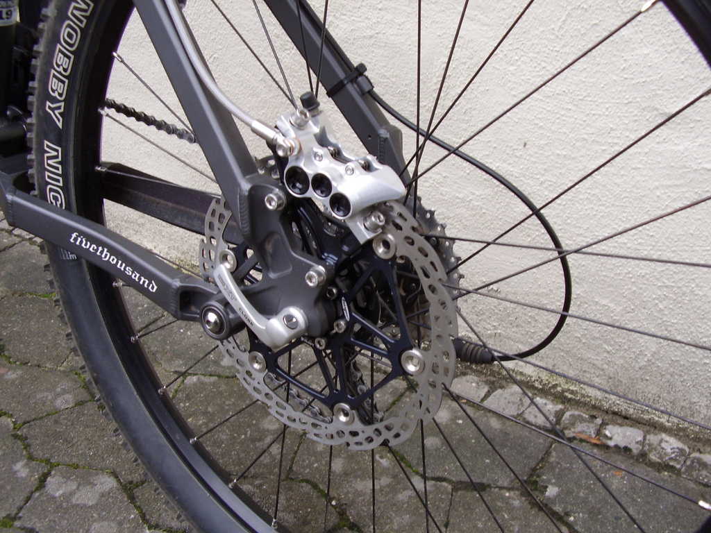

    сзади лучше 203мм и поршней побольше
