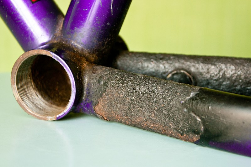

    Краска рамы мне нравится, на мелкие сколы можно не обращать внимания. Но вот нижние перья были в плохом состоянии, хорошая коррозия, пшикнутая поверх из баллончика видимо:
    Решено было все максимально зачистить, попшикать преобразователем ржавчины и покрасить поверх.
    После снятия краски и ржавчины картина выглядела так:
    Посмотрим на ржавчину под микроскопом
    Вобщем, хорошо ее потрепало время.

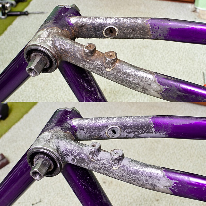

    Обезжириваем поверхность, берем чачу от Ликви Молли Zink Spray, запшикиваем перья и ставим на ночь в теплое место.
    Наутро смотрим результат: до и после (в теории гдето там образовался слой цинка, серое вещество - это остатки спрея):
    Зашкурил нулевкой поверхность и положил пару слоев краски из обычного баллончика.

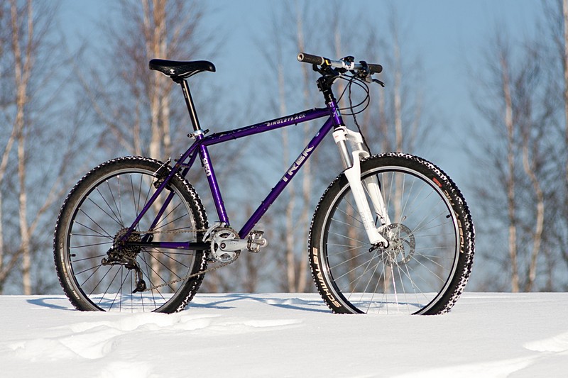

    Вобщем, получился такой зверь:
    Рама Trek Singletrack 950 True Temper Triple-butted Chro-Moly
    Вилка SR Suntoyr XCM V3 100 мм
    Рулевая Longus new
    Колесо перед Ашано-колесо 36 спиц Нестандарт 6 болтов
    Покрышка перед NobbyNic 2,25 Evo из шкафа
    Колесо зад 525 + мавик 317 временно одолжено
    Покрышка зад Кенда Невегал Кевлар ипз шкафа
    Камеры Rubena спасибо androidd
    Шатуны Деор 442 из шкафа
    Звезды 22+32 деор из шкафа
    Каретко шимана 26 из шкафа
    Зад переклюк SRAM SX4 из шкафа
    Перед переклюк Alivio из шкафа
    Кассета Shimana HG30 11-32 спасибо thrush
    Цепь PC850 шкаф
    Манетки X4 / комбо EF35 комбо спасибо фокс
    Педали топталки шкаф
    Тормоз перед Hayes MX4 шкаф
    Тормоз зад Тектро спасибо bkg
    Руль Kalloy 560mm flat бу
    Вынос хз бу
    Седло WTB Speed V щкаф
    Грипсы Scott спасибо Kai
    Подседел Force 27.2 400 мм new
    Вес по табличке 14 кг.
    Цель - добиться почти одинаковой со вторым байком посадки, с ней пока экспериментирую.
    Вынос тут однозначно под замену на прямой, и грипсы надо другие (и заглушки вставить). Возможно руль пошире, не думал, что 20 мм разницы с привычным 580 мм будут сразу ощущаться.
    Углы подзавалены из-за 100 мм вилки, рама вообще под ригид вроде расчитана. Хотя как по мне так парится не стОит.
    Весной эта кочерга станет городским мтб: сингл спереди 38Т, покрышки полуслик, кассетка 11-26.

    судя по всему, коррозия съела немало металла с основания нижних перьев. А между тем, это место несет серьезные нагрузки, особенно при дропах. Поэтому искренне желаю данной раме не разложиться после очередного биг-эйра

    По поводу ржавчины. Стенки перьев толстые, да и назначение байка не подразумевает прыжков выше бордюра. И вес мой не подымается выше 65 кг зимой

    вопрос на засыпку: что было на месте дырок с внутренней стороны нижних перьев (видно на фото, где сравнивается до и после).
    напрашивается перемычка там, но "отпил" (блестящий кант) неплоский, а идет по форме пера, отпилить так вряд ли можно, разве что потом тщательно зачистить. ну и если да - нафига ее было отпиливать.
    так же загадка, что за 2 крепления а-ля РМ на правом пере. под подножку - на правом пере нелогично.
    когда забирал раму, туда была прикручена металл пластина с выступами, подозрительно подходящими к вылету звезд 22 и 32 системы.
    -подножжжка!!!
    это я про крепления типа PM
    а вообще, думается, это крепления под какой-то олдскул-успокоитель
    У тебя цепь никогда на системе не закусывало?
    Предположил бы, что это защита от закусов. Этакий отсекатель цепи.
    А круглое на пере - что-то отломано, какая-то трубка.
    ну вот отсекатель/антизакусыватель подходит, по форме та пластинка как раз подходила (вид у нее правда был очень кустраный)
    осталось узнать, кто и зачем отломал трубку
