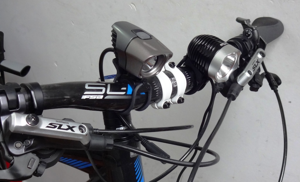

    Moon X-POWER 300
    Два года назад (тогда по 1900 р. за штуку) купил сразу два таких и поставил на руль симметрично слева и справа относительно выноса. Но в принципе запросто может хватить и одного.
