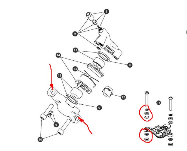

    Может поможет:
    стелкой, где протачивать, если уже больше ничего не помогает
    а шайбы сферические правильно одеты? (в кружочках) и это, откручивать надо на 2-3 оборота, что бы полный ход по сфере получался, просто ослабить - не достаточно.

    <div class='quotetop'>Цитата(icelord @ 13.08.2007 13:52) <{POST_SNAPBACK}></div>
    стелкой, где протачивать, если уже больше ничего не помогает[/b]
    Спасибо, оставлю на крайний случай.
