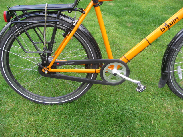

    Можно посмотреть что-нибудь на планетарной втулке, вроде Merida Speeder i8. Кстати, я бы себе его и взял, чтобы реализовать давнюю мечту - "одеть" цепь в кожух Hebie Chainglider и смазывать велосипед не каждые 100-150 километров, а намного реже.
    Другой вопрос, что планетарка менее ремонтнопригодна, но Alfine 8 более чем надежна, а в МСК и СПб есть необходимый сервис и запчасти. Вообще, планетарка и создавалась для городов, чтобы можно было не заморачиваясь переключать скорости стоя на светофоре и стартовать с какой хочешь, а не на какой приехал.
    жаль у нас в рознице такого иблизко нет((( Купил бы не раздумывая...
    А он только под конкретные размеры звёзд и длину перьев, или можно заказать все параметры?
    Под разные, продается двумя частями (перед-зад), и там и там можно выбрать размер. Например, на БК: перед, зад.
