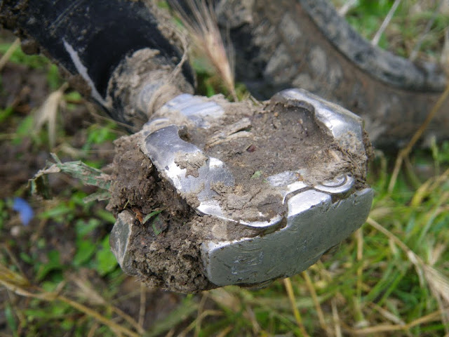

    по педалям
    Помимо веса в глаза бросается способность работать в грязи. Я хоть и не любитель помесить глину, но шимано забивается даже в безобидной туристической покатушке по Крыму.
    Латунный шип прекрасно скользит, выстегивание происходит стоит только подумать.. а на Шимане или нога вылетает на спринтах, или выстегивание происходит с задержкой, что нередко приводит к падению. Из-за чудовищного трения в японских педалях, шипы стираются за 8-9 месяцев. Уже не говоря про то, что люфтить начинают спустя 3-4 месяца использования.. а болты на шипах отламываются почти сразу. Так что надежность шимановских педалей - миф.( я юзал 540-ые)Ну и когда нужно начать ехать на подъеме, то кренковский венчик можно прокрутить и встегнутся не прекращая педалить.
