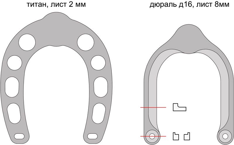

    Интересует опыт. Пользую хтя вибрейки на скотсктой раме скейл. вибрейки ощутимо разгибают перья. Кое-как измерил расхождение между болтами крепления тормозов ~ 3 мм.
    Т.к. не смог найти в продаже приличного бустера решил заколхозить. Теперь имею 2 бустера:
    1-лазером вырезанный из 2мм титанового листа;
    2- фрезерованный из дюралевого, 8 мм листа.
    http://i101.photobucket.com/albums/m...ers_ti_alu.jpg
    Оба бустера я вычертил, примерно прикидывая, какими они должны быть, без сопромата и прочих расчетов, в которых я не очень.
    Первым изготовился титановый. титан попался какой-то не очень жесткой марки(толком и не знаю какой). бустер добавил приятных ощущений при торможении, но перья опять гнуться но уже до ~1.3 мм в осях крепежных болтов. На глаз перо ощутимо гуляет, не так как без бустера, но все же.
    Мне показалось, что титановый бустер малоэффективен и я решил заказать фрезерованый из дюрали. Очень долгая была история с поиском обладателей станка с ЧПУ и чтоб взялись делать одну железку не за 5000р.(сумма минимального заказа). В итоге всего за 1000 р. мне выточили желаемое. У именя была куча всяких вариантов, но по опыту титанового, я захотел чтоб бустер не мешал вертеть болт, которым крепится трос к одному из рычагов тормоза. 8мм толщины листа меня пугали своей "черезмерностью" и я начертил бустер "скромной" геометрии.
    в итоге алю бустер работает в точности как титановый: те же 1.3 мм.
    Внимание вопрос! У кого был опыт, кто замерял эффективность бустера? У меня получились кривые бустеры или любой бустер будет оставлять лёгкий люфт?

    mauerlat,Использовал такой http://www.bikemaster.ru/catalog/ada...alyuminiy.html и http://www.mtbr.com/cat/older-catego...84_105crx.aspx - оба работают замечательно (расхождение перьев менее 1 мм). Рама в подписи. Второй покупался в Омни. Тормоза - паралелки ХТ, авид SL 1.0 и TRP M920.

    Работает. Без него перья на стальной раме ощутимо разжимаются. С ним ситуация следующая: в начальный момент торможения чувствуется заметный прирост мощности, но если ручку пережать, колесо уходит в блокировку. То есть, дозировать нужно крайне внимательно. Возможно, это зависит от веса райдера (во мне 100 кг). Замерять не замерял, но разница в ощущениях очень заметна.

    nikanornw, а без бустера на сколько перья расходятся? у меня получилось "улучшение в 2 раза". почему-то мне кажется, что у заскара перья сами по себе пожеще скейловских.
    а в омни теперь нету бустеров и везде, где есть, самые "простенькие" очень похожие на тот, что из байкмастера по ссылке, которые мне не понравились, показавшись слишком "хлипкими".
    yvkc, коллега! я тоже 100 кг. Блин, я первым делом пытался такой вот бустер найти, но нет их в продаже, даже у буржуинов. ну да, я замерял зажимая ручку до упора, когда уже пальцы под ней не помещаются, в жизни так тормозить не получится и надобности нет.

    mauerlat,без бустера около 5 мм - Заскар очень мягкий. Веса во мне было под 100 в снаряге - сейчас 90 . Бустер кстати неплох оказался - по установке приятнее чем Roox.

    nikanornw, балин. выходит, что либо я "напроектировал" гавна, либо меня обманули с металлом. я подозревал, что эти "убогие с виду" бустеры работают, но авантюризм погнал меня колхозить...
