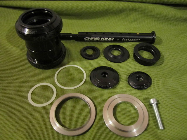

    Итак имеется рама с полуторным стаканом
    К ней нужны рулевая, Хотелось бы иметь возможность испольовать с одной рулевой вилки с обычным, коническим и полуторным штоком, меняя лишь проставки
    Под эти требования я так поимаю попадает только крыса
    http://www.aspirevelotech.com/Mercha...y_Code=CKNTS12
    Я так понимаю нужно использовать такие проставки http://www.aspirevelotech.com/Mercha...EVOCONVKIT1518
    -обычный шток - мне ужны 2
    -для коничческого - одна
    -для полуторного - ниодной
    Т.к эти проставки идут с крышкой - то воикает вопрос - применимы ли они только для верхней чашки или подходят еще и на нижнюю
    Рулевая под полуторный стакан, для вилки с обычым штоком будет вот такая - правильно?
    http://www.aspirevelotech.com/Mercha...NSET-MODEL4-18
    Но конечно хотелось найти рулевую, которая будет выглядеть вот так, и будет совместима с вилками с любым типом штока

    спроси Reno-он теперь спец по этой теме)
    есть еще синтейс http://www.bike-components.de/produc...teuersatz.html
    Я чиню свой велосипед в becycle.ru
    У Рено попробую взять остатки рулевых которые ему не подошли и раобраться что и как
    За синтенс - спасиб за ссылку - это рулевая которая утапливается в полуторый стакан и на нее ставится обычная вилка - правильно?
    Прост я никогда не сталкивался с полуторкой
    Да, синтейс делает рамы с полуторным стаканом и рулевая для них, но для обычной вилки на 1,1/8
    Как бюджетный вараинт в сравнении с крысой думаю подойдет!

    Походу надо брать деволюшн с тонкой проставкой - на полуторный шток, с толстой проставкой - под обычный шток
