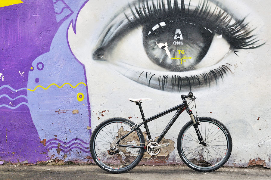

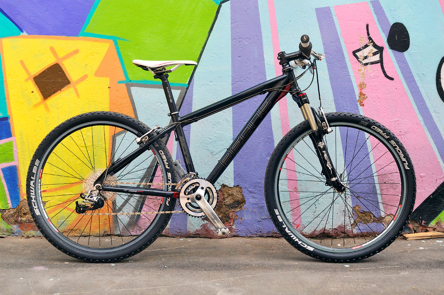

    Моя тема о выборе велосипеда затянулась аж на 33 страницы. Я долго думала, ездила, смотрела, примеряла. Но все было не то и не так! Главной проблемой было то, что на мой рост очень сложно найти подходящую раму в Москве.
    А потом... потом, благодаря хорошему советчику, взгляд упал на BeOne Karma! Через 3 недели он уже стоял у меня дома.
    Сразу же было решено поменять жесткую вилку на Spinner Aeris Sport. Точно уберу все белые элементы - для красоты, пусть будет полностью черным.
    Велосипед предназначен для езды по городу и покатушек по пригороду в выходные. Возможно, будут небольшие велопоходы.
    • Frame: 6061 T6 Alloy 15''
    • Fork: Spinner Aeris Sport - вилка заменена с жесткой, которая была изначально
    • Rear Derailleur: SRAM X9
    • Front Derailleur: SRAM X7
    • Shifters: SRAM X9

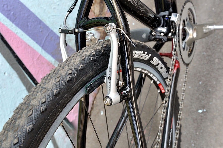

    • Brake levers: Avid Speed Dial SL
    • Brakes: Avid Single Digit SL

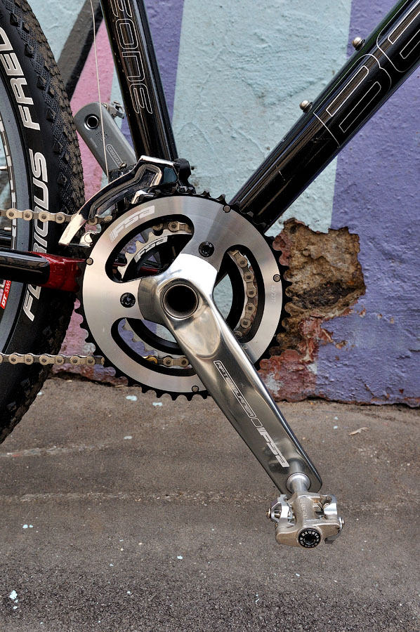

    • Crankset: FSA After Burner Compact
    • Handlebar: Easton EA30 - планирую заменить
    • Stem: Easton EA30 - планирую заменить
    • Seatpost: Easton EA30 - планирую заменить
    • Saddle: Pro Logo Nago Evo - планирую заменить
    • Hubs: Shimano Deore XT
    • Rims: DT Swiss XR4.1
    • Chain: SRAM PC971
    • Cassette: SRAM P950 (11-32)
    • Tires: Schwalbe Furious Fred
    • Pedal: Exustar E-PM25 - поставила те, что стояли у меня на прошлом байке
    Вес в районе 11,5 кг.
    (напольными весами не получается измерить, а больше нечем, как только смогу измерить, обязательно допишу)

    белые элементы я бы оставил. И с аммовилкой, кажется, перед задрался немного.

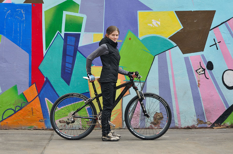

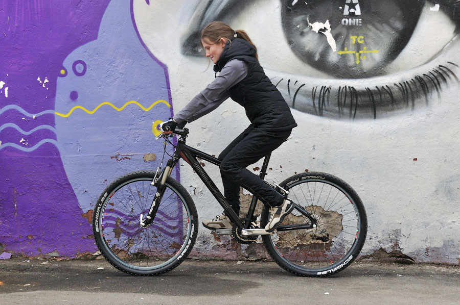

    Есть мысль, что жесткую вилку можно было не убирать, судя по фото, вы весите 40, не больше. Не уверен, что аммовилка, даже самая хорошая, будет отрабатывать хоть что-то , кроме реально больших колдобин. Вот. А так - всё отлично. Особенно система.
    Двойников Afterburner почему то не видел в рознице. Красивый велосиед.

    ригидку не выбрасывайте, конечно, оставьте. Еще пригодится. С аммо есть ощущение, что вел завален. Можно измерить длину вилок для сравнения, родную - от оси колеса до штока, то есть полную длину вилки, и сравнить с той, что установили. Если разница больше 2см то будете при заезде в подъемы замечать, как байк падает назад с отрывом переднего колеса.
    Система очень красивая.
    По фото хочется второе кольцо под выносом тоже убрать наверх, хотя бы ради пробы.
    По длине вроде нормально, по росту тоже.
    Еще ради веса можно эксцентрики на колесах можно заменить не болтовые оси http://www.chainreactioncycles.com/M...?ModelID=28379
    по-моему с потерей ригидной вилки вся изюминка байка пропадает, за исключением редкой системы =) а так получился хороший приятный велик, как приятно видеть хоть что-то без сверхмощной гидравлики!

    к слову о птичках, сэга на фотке Вики на байке - не вижу.
    может быть не настроена?
    Москва,ЗАО,Кунцево
    12,197
    Вот про это я и говорил...
